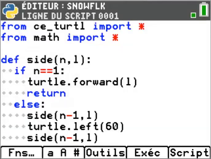

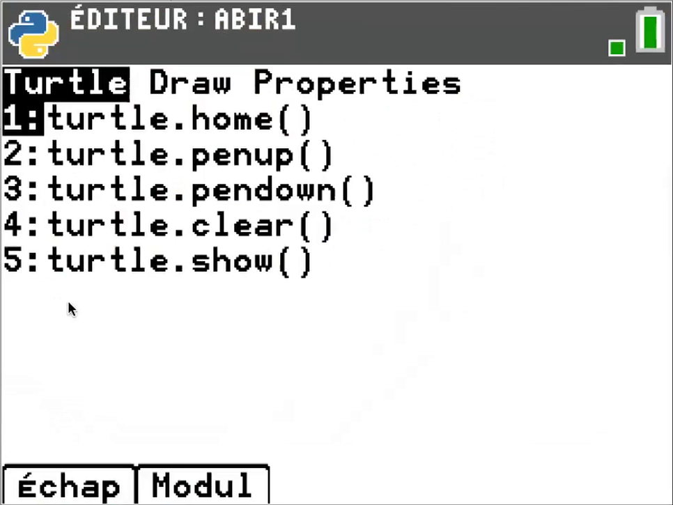

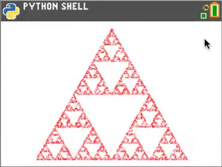

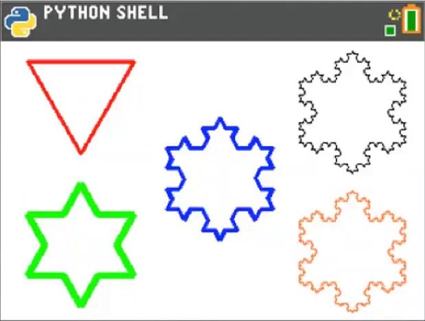

Unread postby critor » 26 Apr 2020, 12:45
Dans quel module ? Le turtle standard ou bien le ce_turtl de TI ?
Le ce_turtl de TI, malheureusement nous ne l'avons pas encore. Nous n'avons rien de plus que les images partagées plus haut.
