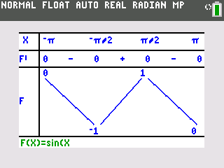

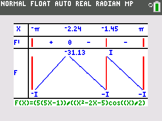

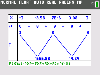

quelques images :
Image Image
Image Image
