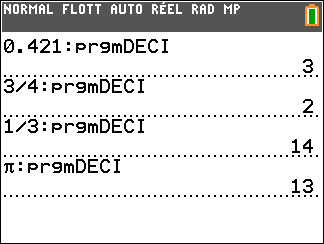

Juste pour toi, on peut faire beaucoup plus simple en restant dans le cadre numérique - 6 lignes :
Code: Select all
partDéc(Rep→N
0→D
While partDéc(N
10partDéc(N→N
D+1→D
End
D
Et je pense que l'on peut même faire encore plus court. ;)

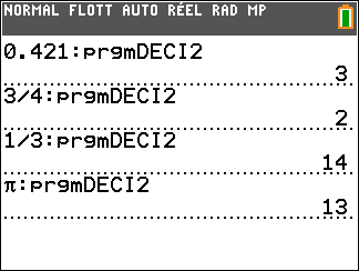

Unread postby critor » 01 Oct 2018, 19:19
5 lignes : :)
Code: Select all
partDéc(Rep
While partDéc(Rep
1+ent(Rep)+partDéc(10Rep
End
ent(Rep

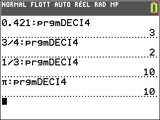

4 lignes avec un niveau Terminale S : :D (suis bien entraîné en ce moment, avec tous les trucs tordus que je vous ai codés pour le Triconcours :p)
Code: Select all
While partDéc(réel(Rep
ent(Rep)++partDéc(10Rep
End
imag(Rep
Qui y arrive en 3 lignes ? ;)

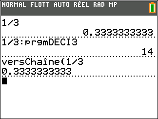

@UnCurieux un possible défaut de l'instruction versChaîne(), outre son incompatibilité avec les modèles non-CE, c'est qu'elle ne prend que les décimales affichées et pas l'ensemble des décimales présentes en mémoire :
^ Ici nous avons 14 décimales en mémoire mais la calculatrice n'en affiche que 10, et versChaîne() ne fait pas mieux.
