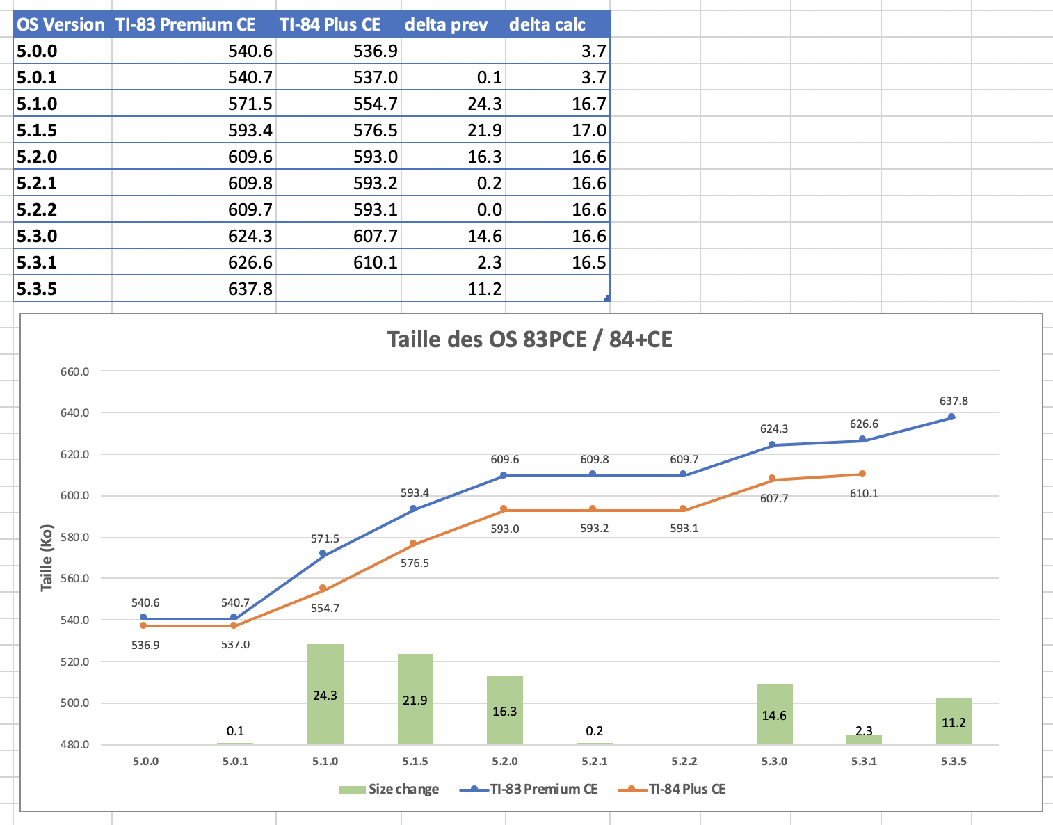

Unread postby Adriweb » 28 Mar 2019, 15:49
J'ai mis les tailles des OS sur le wiki : https://wiki.tiplanet.org/Versions_CE
En gros (en ignorant le 5.1.1 qui fait un trou au milieu), ça donne ça :
Depuis fin 2015 donc, avec l'OS 5.1.0, on voit que le moteur de calcul exact (en considérant que c'est en gros la seule différence) pèse environ 16.5 Ko :P
Par contre la gestion des choses relatives au TI-Python (modifs USB entre autre?), sans compter l'appli, rend l'écart plus grand en rajoutant 11 Ko.
You do not have the required permissions to view the files attached to this post.

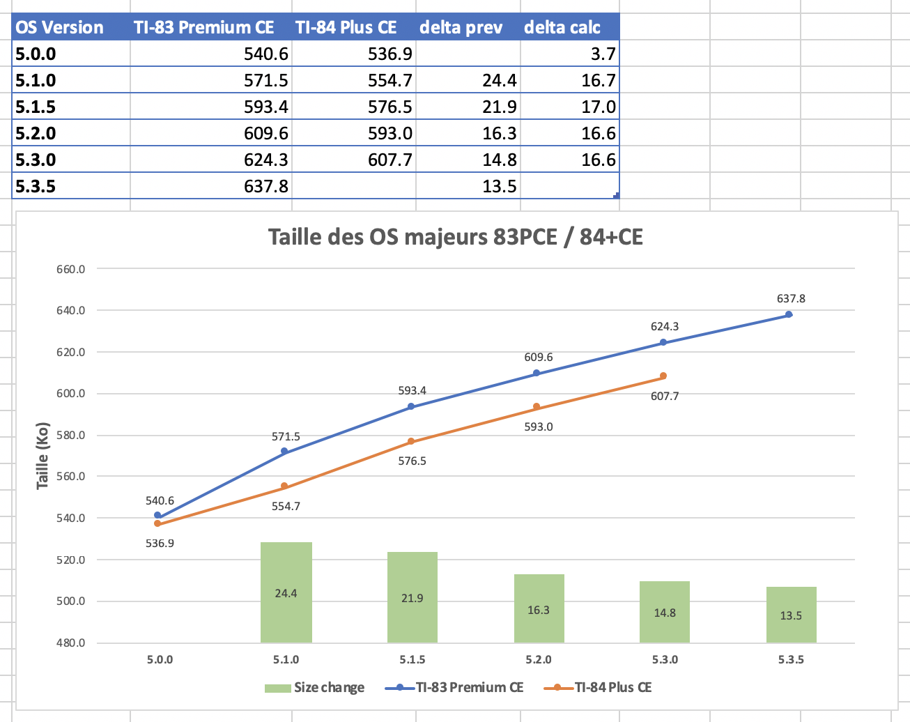

Unread postby Adriweb » 28 Mar 2019, 16:31
Pour les OS majeurs seulement :
