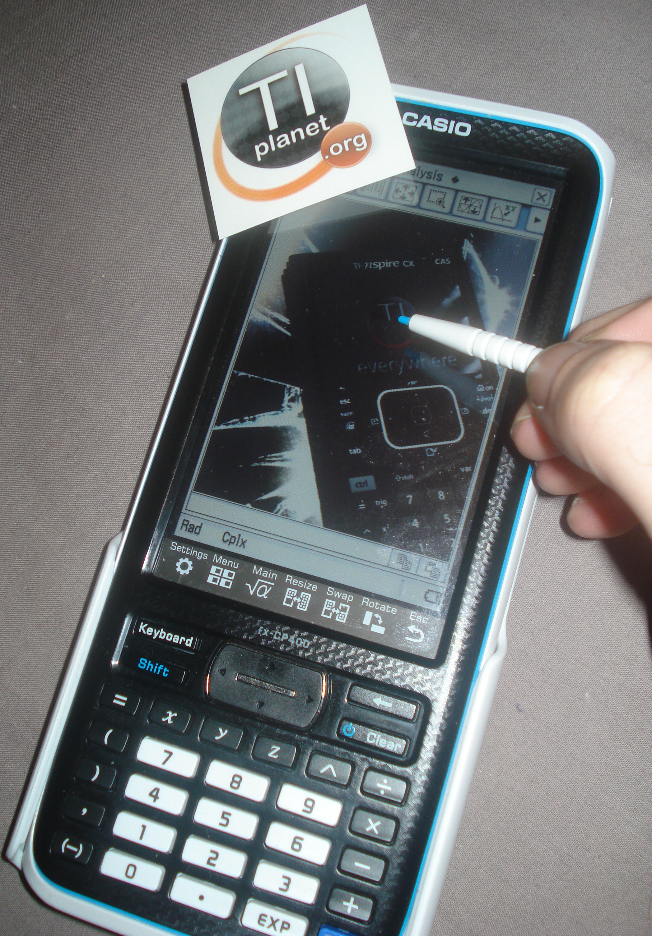

Casio Support alpha de la fx-CP400 sous mViewer GX Creator, enfin!
Nouveau messagede critor » 31 Juil 2014, 02:42
Dans l'article précédent nous avons vu s'envoler nos derniers espoirs de voir la Casio Classpad II fx-CP400 s'ouvrir à l'assembleur via le support des applications, contrairement à ce qui avait pu être réalisé pour la Casio Prizm fx-CG.
Même si nous avons désormais d'énormes doutes sur le succès de ce modèle devant les choix du constructeur, il ne sera pas dit que nous ne lui aurons pas donné sa chance ou l'aurons traité inéquitablement. ;)
Aussi nous avons vous réservé pour aujourd'hui une superbe surprise avec un support alpha de la Casio Classpad fx-CP400 sous mViewer GX Creator, notre convertisseur en ligne d'images et documents PDF ! :bj:
Oui, vous avez bien lu - après des mois d'attente, vous allez enfin pouvoir mettre vos documents PDF sur votre fx-CP400 tout comme vous le faisiez déjà avec votre TI-Nspire ou votre HP-Prime ! ;)
Les seules applications disponibles sur la fx-CP400 sont donc celles de Casio, et ce n'est visiblement pas prêt de changer.
L'application graphique notamment permet d'afficher une image au format .c2p en fond d'un graphique, de dimensions maximales 310x401 pixels pour un écran de 320x528 pixels.
Il n'y avait donc que le choix de prendre le format .c2p.
Hélas, c'est un format propriétaire non documenté par Casio, qui ne fournit pas non plus librement de logiciel permettant de convertir des images au format .c2p.
Un logiciel existe bien, mais son téléchargement sur une adresse secrète est verrouillé par un mot-de-passe fourni uniquement aux enseignants partenaires. :(
Le format .c2p des images préchargées dans la calculatrice a donc été étudié, décortiqué, et est maintenant parfaitement géré par mViewer GX Creator. :bj:
Le générateur découpera vos images et pages de documents PDF en morceaux d'au plus 310x401 pixels comme il le fait déjà de façon similaire pour TI-82+/83+/84, les images plus grandes que l'écran semblant en effet refusées par la machine.
Il restera encore à générer un programme adéquat permettant d'afficher et de faire défiler rapidement les fichiers .c2p générés, le format des fichiers programme ne nous étant pas encore entièrement connu pour le moment.
Le langage Basic de la fx-CP400 est issu de celui des Classpad monochromes (2002) et est extrêmement limité en fonctionnalités.
L'unique fonction permettant d'afficher une image, RclPict, ne prenant aucun paramètre de taille ou de position, il ne sera visiblement pas possible de bénéficier d'un défilement progressif ou tactile. :mj:
Le programme passera visiblement brutalement d'un morceau à l'autre par appui sur les flèches - mais la bonne nouvelle c'est qu'avec des morceaux d'au plus 310x401 pixels, il suffira de 3 petites pressions de touches pour parcourir au complet la plupart des documents PDF A4. :bj:
Vous pouvez désormais générer facilement vos propres fichiers images .c2p sans plus aucun besoin de chercher à récupérer le logiciel officiel.
Le support sous mViewer GX Creator étant incomplet à ce jour puisqu'il manque le programme de lecture, la gestion de la Classpad II fx-CP400 ne sera pour le moment pas annoncée ni sélectionnable via l'interface, mais vous pourrez y accéder via le lien ci-dessous.
Et cerise sur le gâteau afin de donner toutes ses chances à la Classpad II fx-CP400 et à sa communauté d'utilisateurs - nous vous publions même ci-dessous le fruit de notre travail, le document de référence que nous avons conçu sur le format d'image .c2p - en espérant que vous en fassiez vous aussi bon usage ! ;)
Lien : mViewer GX Creator pour Classpad II fx-CP400
Téléchargement : Format de fichiers images .c2p pour fx-CP400
