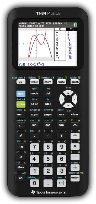

Nous venons de découvrir, sur les différents sites de TI Education pour les pays européens, une nouvelle calculatrice issue de la même génération pour la rentrée 2015: la "TI-84 Plus CE-T". Elle est apparemment prévue pour la plupart des pays européens à l'exception de la France.
We've just discovered a new calculator model of the same generation as the two other models for the 2015 school year on multiple TI Education websites for European countries: it's the "TI-84 Plus CE-T". It seems to target most European countries, besides France.
Visiblement, la TI-84 Plus CE-T partage le même clavier que la TI-84 Plus CE. L'on peut donc supposer qu'elle n'incluerait pas le moteur de calcul exact offert par le modèle français TI-83 Premium CE, et serait donc très proche de la TI-84 Plus CE. La différence est peut-être un détail matériel, avec par exemple la couleur ou la fréquence de clignotement de la / des diodes du mode examen, bien évidemment non régi par les mêmes textes qu'en Amérique du Nord.
From the pictures, it looks like the TI-84 Plus CE-T has the same keyboard as the TI-84 Plus CE. We can therefore conjecture that it doesn't feature the exact math engine provided by the French TI-83 Premium CE model, and that it's very close to the TI-84 Plus CE. The difference might be a small hardware change, maybe the colors or blinking pattern of the exam testing LED(s), because those are obviously not regulated the same way as in Northern America.
La similarité entre ces modèles semble être attestée puisque plusieurs des visuels utilisés par les pages en question reprennent ceux de la TI-84 Plus CE, notamment ceux concernant la station de recharge TI-Charging Station CE, ainsi que ceux concernant le logiciel d'émulation SmartView. Dans les deux cas, le modèle illustré est une TI-84 Plus CE et non une TI-84 Plus CE-T.
The high similarity between those models seems to be confirmed by the fact that multiple pictures in the websites' pages are simply TI-84 Plus CE pictures, for instance the TI-Charging Station CE bay, or the SmartView emulator software.
Le 'T' de "TI-84 Plus CE-T" pourrait alors signifier "Test".
Dans ce contexte, peut-être la différence est-elle que la "TI-84 Plus CE-T" européenne dispose de la diode examen, et que la "TI-84 Plus CE" nord-américaine n'en dispose pas.
The 'T' in "TI-84 Plus CE-T" might also mean "Test".
In such a situation, the difference between the European "TI-84 Plus CE-T" and the "TI-84 Plus CE" might be that the former has an exam testing LED, while the latter doesn't.

Texas Instruments vient de lancer son "sous-site" dédié à la nouvelle TI-84 Plus CE que l'on a pu découvrir petit bout par petit bout dernièrement :)
TI rappelle bien sûr que ce modèle sera 30% plus fin et plus léger que les "anciennes" calculatrices de la série 84 Plus, et liste aussi quelques caractéristiques matérielles (pas besoin de traduire...) qui nous sont maintenant bien familières :
  • Screen size: 320 x 240 pixels (2.8" diagonal)
  • Screen resolution: 140 DPI; 16-bit color
  • Powered by the TI Rechargeable Battery (included)
  • 3.0 MB FLASH ROM memory for data archive and storage of Apps
  • 154KB of available RAM memory
  • USB port for computer connectivity
