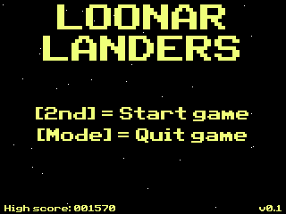

Loonar Lander, mission spatiale pour TI-83 Premium CE
New postby critor » 11 Aug 2017, 11:19
Ce week-end avec ta TI-83 Premium CE, Iambian te propose d'aller rendre visite aux sélénites grâce à son nouveau jeu Loonar Lander.
8586Quelque soit ton continent et donc le héros populaire qui te vient à l'esprit, que ce soit Cyrano de Bergerac, le Baron de Münchausen, Neil Armstrong, Bedford, le Capitaine Nicholl, Cavor, Impey Barbicane, Michel Ardan ou même le lapin de jade si tu y tiens, tu peux maintenant revivre ses aventures ! :P
Aux commandes de ton module lunaire, actionne judicieusement tes deux rétrofusées latérales pour atterrir alunir en douceur à l'endroit adéquat.
Le jeu est programmé en langage C et nécessitera les bibliothèques C pour fonctionner.
Téléchargements :
Source : https://www.cemetech.net/programs/index ... le&id=1617
