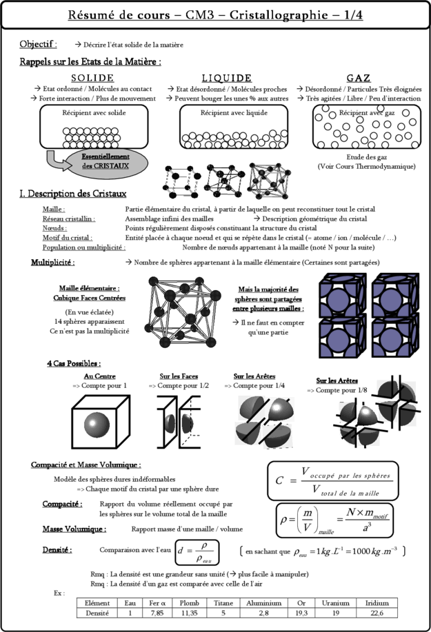

Résumé de cours – CM3
CM 3 – Cristallographie – 1/4
Objectif :  Décrire l’état solide de la matière
Rappels sur les Etats de la Matière :
SOLIDE LIQUIDE GAZ
 Etat ordonné / Molécules au contact  Etat désordonné / Molécules proches  Désordonné / Particules Très éloignées
 Forte interaction / Plus de mouvement  Peuvent bouger les unes % aux autres  Très agitées / Libre / Peu d’interaction
Récipient avec solide Récipient avec liquide Récipient avec gaz
Essentiellement Etude des gaz
des CRISTAUX (Voir Cours Thermodynamique)
I. Description des Cristaux
Maille : Partie élémentaire du cristal, à partir de laquelle on peut reconstituer tout le cristal
Réseau cristallin : Assemblage infini des mailles  Description géométrique du cristal
Nœuds : Points régulièrement disposés constituant la structure du cristal
Motif du cristal : Entité placée à chaque noeud et qui se répète dans le cristal (= atome / ion / molécule / …)
Population ou multiplicité : Nombre de nœuds appartenant à la maille (noté N pour la suite)
Multiplicité :  Nombre de sphères appartenant à la maille élémentaire (Certaines sont partagées)
Maille élémentaire : Mais la majorité des
Cubique Faces Centrées sphères sont partagées
partagées
entre plusieurs mailles :
(En vue éclatée)
14 sphères apparaissent  Il ne faut en compter
Ce n’est pas la multiplicité qu’une partie
4 Cas Possibles :
Au Centre Sur les Faces Sur les Arêtes
Sur les Arêtes
=> Compte pour 1 => Compte pour 1/2 => Compte pour 1/4
=> Compte pour 1/8
Compacité et Masse
Masse Volumique :
V occupé
C =
p a r le s sp h è r e s
Modèle des sphères dures indéformables
=> Chaque motif du cristal par une sphère dure V to ta l d e la m a ille
Compacité : Rapport du volume réellement occupé par
les sphères sur le volume total de la maille m N × mmotif
ρ =  =
Masse Volumique : Rapport masse d’une maille / volume  V maille a3
ρ
Densité : Comparaison avec l’eau d = en sachant que ρeau = 1kg .L−1 = 1000kg .m −3
ρ eau
Rmq : La densité est une grandeur sans unité ( plus facile à manipuler)
Rmq : La densité d’un gaz est comparée avec celle de l’air
Ex :
Elément Eau Fer α Plomb Titane Aluminium Or Uranium Iridium
Densité 1 7,85 11,35 5 2,8 19,3 19 22,6
