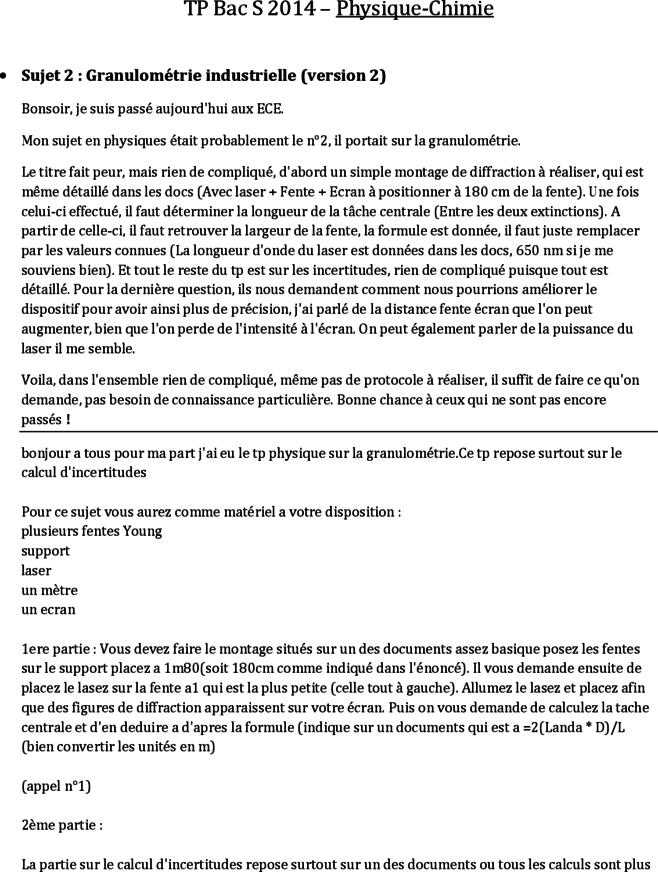

TP Bac S 2014 – Physique-Chimie
Sujet 2 : Granulométrie industrielle (version 2)
Bonsoir, je suis passé aujourd'hui aux ECE.
Mon sujet en physiques était probablement le n°2, il portait sur la granulométrie.
Le titre fait peur, mais rien de compliqué, d'abord un simple montage de diffraction à réaliser, qui est
même détaillé dans les docs (Avec laser + Fente + Ecran à positionner à 180 cm de la fente). Une fois
celui-ci effectué, il faut déterminer la longueur de la tâche centrale (Entre les deux extinctions). A
partir de celle-ci, il faut retrouver la largeur de la fente, la formule est donnée, il faut juste remplacer
par les valeurs connues (La longueur d'onde du laser est données dans les docs, 650 nm si je me
souviens bien). Et tout le reste du tp est sur les incertitudes, rien de compliqué puisque tout est
détaillé. Pour la dernière question, ils nous demandent comment nous pourrions améliorer le
dispositif pour avoir ainsi plus de précision, j'ai parlé de la distance fente écran que l'on peut
augmenter, bien que l'on perde de l'intensité à l'écran. On peut également parler de la puissance du
laser il me semble.
Voila, dans l'ensemble rien de compliqué, même pas de protocole à réaliser, il suffit de faire ce qu'on
demande, pas besoin de connaissance particulière. Bonne chance à ceux qui ne sont pas encore
passés !
bonjour a tous pour ma part j'ai eu le tp physique sur la granulométrie.Ce tp repose surtout sur le
calcul d'incertitudes
Pour ce sujet vous aurez comme matériel a votre disposition :
plusieurs fentes Young
support
laser
un mètre
un ecran
1ere partie : Vous devez faire le montage situés sur un des documents assez basique posez les fentes
sur le support placez a 1m80(soit 180cm comme indiqué dans l'énoncé). Il vous demande ensuite de
placez le lasez sur la fente a1 qui est la plus petite (celle tout à gauche). Allumez le lasez et placez afin
que des figures de diffraction apparaissent sur votre écran. Puis on vous demande de calculez la tache
centrale et d'en deduire a d'apres la formule (indique sur un documents qui est a =2(Landa * D)/L
(bien convertir les unités en m)
(appel n°1)
2ème partie :
La partie sur le calcul d'incertitudes repose surtout sur un des documents ou tous les calculs sont plus
ou moins bien expliqués.
3ème partie : Ils vous demanderont ensuite de trouvez un protocole afin de réduire cette incertitudes
voila bonne chance et bon courage à tous
laser il me semble.
passés !
support
laser
un mètre
un ecran
(appel n°1)
2ème partie :
