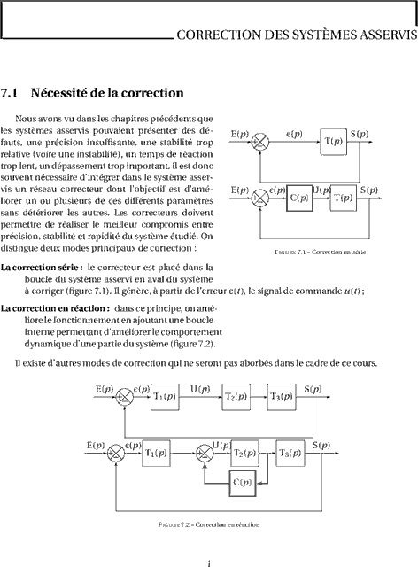

CORRECTION DES SYSTÈMES ASSERVIS
7.1 Nécessité de la correction
Nous avons vu dans les chapitres précédents que
les systèmes asservis pouvaient présenter des dé- E(p) ²(p) S(p)
fauts, une précision insuffisante, une stabilité trop +− T(p)
relative (voire une instabilité), un temps de réaction
trop lent, un dépassement trop important. Il est donc
souvent nécessaire d’intégrer dans le système asser-
vis un réseau correcteur dont l’objectif est d’amé- E(p) ²(p) U(p) S(p)
liorer un ou plusieurs de ces différents paramètres +− C(p) T(p)
sans détériorer les autres. Les correcteurs doivent
permettre de réaliser le meilleur compromis entre
précision, stabilité et rapidité du système étudié. On
distingue deux modes principaux de correction : F IGURE 7.1 – Correction en série
La correction série : le correcteur est placé dans la
boucle du système asservi en aval du système
à corriger (figure 7.1). Il génère, à partir de l’erreur ε(t ), le signal de commande u(t ) ;
La correction en réaction : dans ce principe, on amé-
liore le fonctionnement en ajoutant une boucle
interne permettant d’améliorer le comportement
dynamique d’une partie du système (figure 7.2).
Il existe d’autres modes de correction qui ne seront pas aborbés dans le cadre de ce cours.
E(p) ²(p) U(p) S(p)
+− T1 (p) T2 (p) T3 (p)
E(p) ²(p) U(p) S(p)
+− T1 (p) +− T2 (p) T3 (p)
C(p)
F IGURE 7.2 – Correction en réaction
