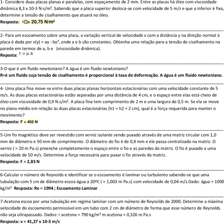

1- Considere duas placas planas e paralelas, com espaçamento de 2 mm. Entre as placas há óleo com viscosidade
dinâmica 8,3 x 10-3 N·s/m². Sabendo que a placa superior desloca-se com velocidade de 5 m/s e que a inferior é fixa,
determine a tensão de cisalhamento que atuará no óleo.
Resposta: = 20,75 N/m²
_______________________________________________________________________________________________
2- Para um escoamento sobre uma placa, a variação vertical de velocidade v com a distância y na direção normal à
placa é dada por v(y) = ay - by², onde a e b são constantes. Obtenha uma relação para a tensão de cisalhamento na
parede em termos de a, b e (viscosidade dinâmica).
Reposta:
3-O que é um fluido newtoniano? A água é um fluido newtoniano?
R=é um fluido cuja tensão de cisalhamento é proporcional à taxa de deformação. A água é um fluido newtoniano.
4- Uma placa fina move-se entre duas placas planas horizontais estacionárias com uma velocidade constante de 5
m/s. As duas placas estacionárias estão separadas por uma distância de 4 cm, e o espaço entre elas está cheio de
óleo com viscosidade de 0,9 N.s/m². A placa fina tem comprimento de 2 m e uma largura de 0,5 m. Se ela se move
no plano médio em relação às duas placas estacionárias (h1 = h2 = 2 cm), qual é a força requerida para manter o
movimento?
Resposta: F = 450 N
5-Um fio magnético deve ser revestido com verniz isolante sendo puxado através de uma matriz circular com 1,0
mm de diâmetro e 50 mm de comprimento. O diâmetro do fio é de 0,9 mm e ele passa centralizado na matriz. O
verniz ( = 20 m Pa.s) preenche completamente o espaço entre o fio e as paredes da matriz. O fio é puxado a uma
velocidade de 50 m/s. Determine a força necessária para puxar o fio através da matriz.
Resposta: F = 2,83 N
6-Calcular o número de Reynolds e identificar se o escoamento é laminar ou turbulento sabendo-se que uma
tubulação com 5 cm de diâmetro escoa água a 20ºC ( = 1,003 m Pa.s) com velocidade de 0,04 m/s.Dado: água = 1000
kg/m³ Resposta: Re = 1994 ; Escoamento Laminar
7-Acetona escoa por uma tubulação em regime laminar com um número de Reynolds de 2000. Determine a máxima
velocidade do escoamento permissível em um tubo com 2 cm de diâmetro de forma que esse número de Reynolds
não seja ultrapassado. Dados: r acetona = 790 kg/m³ m acetona = 0,326 m Pa.s
Resposta: v = 41,27 x 10-3 m/s
Reposta:
movimento?
Resposta: F = 450 N
