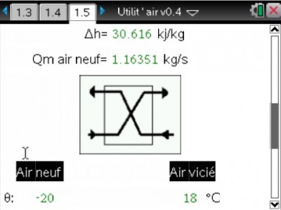

Avec deux valeurs connues, retrouver le reste des caractéristiques de l'air humide.
Mini-tuto:
Lancer dans le label 1.3 un des programmes ci-dessous en appuyant sur la touche var de l'unité nomade, entrez vos valeurs dans les boites de dialogue, puis récupérez les caractéristique de l'air humide dans le label 1.4.

A propos:
Calcul psychrométrique version 0.1 beta
Le classeur a été testé et les valeurs sont correctes.
Les valeurs calculées tiennent compte de la pression atmosphérique, et la pression de vapeur saturante est recalculé si la température sèche est en dessous de 0°C ou au dessus de 0°C.
Le label 1.2 contient les programmes de calcul, pour les curieux.
