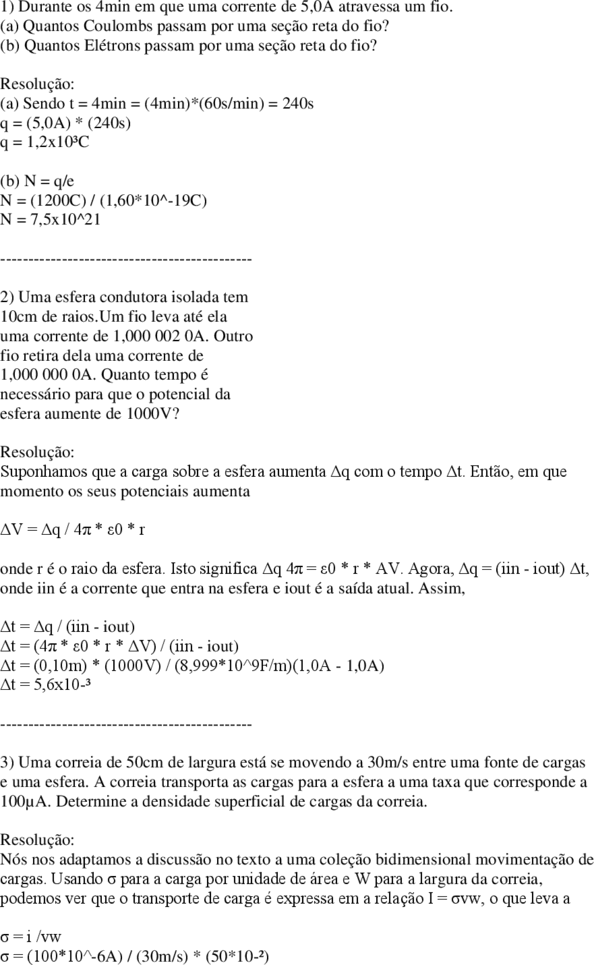

1) Durante os 4min em que uma corrente de 5,0A atravessa um fio.
(a) Quantos Coulombs passam por uma seção reta do fio?
(b) Quantos Elétrons passam por uma seção reta do fio?
Resolução:
(a) Sendo t = 4min = (4min)*(60s/min) = 240s
q = (5,0A) * (240s)
q = 1,2x10³C
(b) N = q/e
N = (1200C) / (1,60*10^-19C)
N = 7,5x10^21
2) Uma esfera condutora isolada tem
10cm de raios.Um fio leva até ela
uma corrente de 1,000 002 0A. Outro
fio retira dela uma corrente de
1,000 000 0A. Quanto tempo é
necessário para que o potencial da
esfera aumente de 1000V?
Resolução:
Suponhamos que a carga sobre a esfera aumenta Δq com o tempo Δt. Então, em que
momento os seus potenciais aumenta
ΔV = Δq / 4π * ε0 * r
onde r é o raio da esfera. Isto significa Δq 4π = ε0 * r * AV. Agora, Δq = (iin - iout) Δt,
onde iin é a corrente que entra na esfera e iout é a saída atual. Assim,
Δt = Δq / (iin - iout)
Δt = (4π * ε0 * r * ΔV) / (iin - iout)
Δt = (0,10m) * (1000V) / (8,999*10^9F/m)(1,0A - 1,0A)
Δt = 5,6x10-³
3) Uma correia de 50cm de largura está se movendo a 30m/s entre uma fonte de cargas
e uma esfera. A correia transporta as cargas para a esfera a uma taxa que corresponde a
100µA. Determine a densidade superficial de cargas da correia.
Resolução:
Nós nos adaptamos a discussão no texto a uma coleção bidimensional movimentação de
cargas. Usando σ para a carga por unidade de área e W para a largura da correia,
podemos ver que o transporte de carga é expressa em a relação I = σvw, o que leva a
σ = i /vw
σ = (100*10^-6A) / (30m/s) * (50*10-²)
σ = 6,7x10^-6 C/m²
Resolução:
q = (5,0A) * (240s)
q = 1,2x10³C
(b) N = q/e
N = 7,5x10^21
Resolução:
Δt = 5,6x10-³
Resolução:
σ = i /vw
σ = 6,7x10^-6 C/m²
