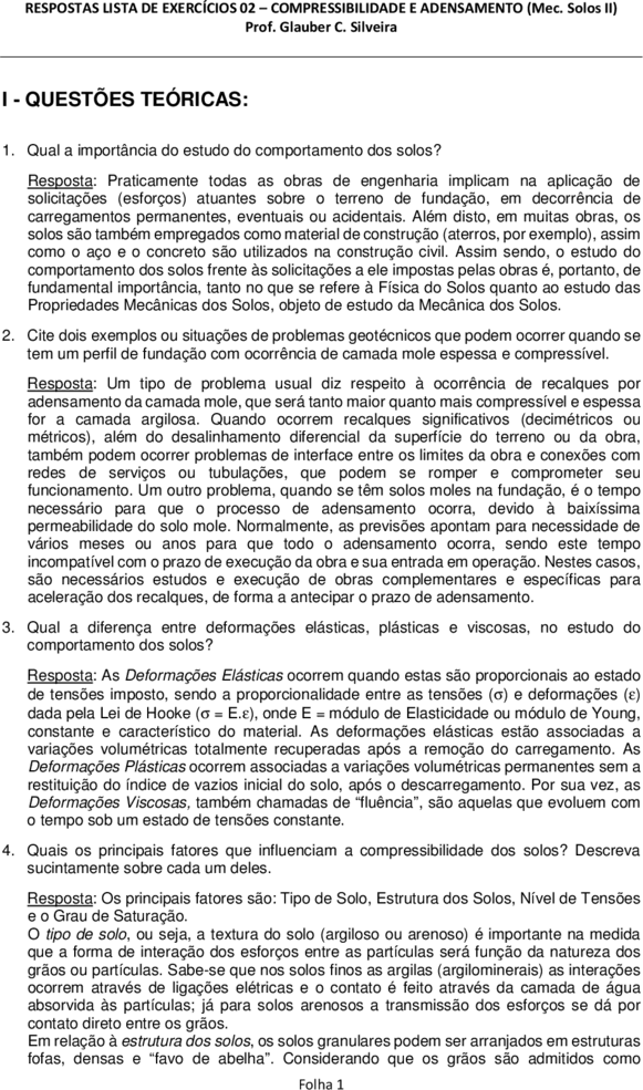

RESPOSTAS LISTA DE EXERCÍCIOS 02 – COMPRESSIBILIDADE E ADENSAMENTO (Mec. Solos II)
Prof. Glauber C. Silveira
I - QUESTÕES TEÓRICAS:
1. Qual a importância do estudo do comportamento dos solos?
Resposta: Praticamente todas as obras de engenharia implicam na aplicação de
solicitações (esforços) atuantes sobre o terreno de fundação, em decorrência de
carregamentos permanentes, eventuais ou acidentais. Além disto, em muitas obras, os
solos são também empregados como material de construção (aterros, por exemplo), assim
como o aço e o concreto são utilizados na construção civil. Assim sendo, o estudo do
comportamento dos solos frente às solicitações a ele impostas pelas obras é, portanto, de
fundamental importância, tanto no que se refere à Física do Solos quanto ao estudo das
Propriedades Mecânicas dos Solos, objeto de estudo da Mecânica dos Solos.
2. Cite dois exemplos ou situações de problemas geotécnicos que podem ocorrer quando se
tem um perfil de fundação com ocorrência de camada mole espessa e compressível.
Resposta: Um tipo de problema usual diz respeito à ocorrência de recalques por
adensamento da camada mole, que será tanto maior quanto mais compressível e espessa
for a camada argilosa. Quando ocorrem recalques significativos (decimétricos ou
métricos), além do desalinhamento diferencial da superfície do terreno ou da obra,
também podem ocorrer problemas de interface entre os limites da obra e conexões com
redes de serviços ou tubulações, que podem se romper e comprometer seu
funcionamento. Um outro problema, quando se têm solos moles na fundação, é o tempo
necessário para que o processo de adensamento ocorra, devido à baixíssima
permeabilidade do solo mole. Normalmente, as previsões apontam para necessidade de
vários meses ou anos para que todo o adensamento ocorra, sendo este tempo
incompatível com o prazo de execução da obra e sua entrada em operação. Nestes casos,
são necessários estudos e execução de obras complementares e específicas para
aceleração dos recalques, de forma a antecipar o prazo de adensamento.
3. Qual a diferença entre deformações elásticas, plásticas e viscosas, no estudo do
Resposta: As Deformações Elásticas ocorrem quando estas são proporcionais ao estado
de tensões imposto, sendo a proporcionalidade entre as tensões (σ) e deformações (ε)
dada pela Lei de Hooke (σ = E.ε), onde E = módulo de Elasticidade ou módulo de Young,
constante e característico do material. As deformações elásticas estão associadas a
variações volumétricas totalmente recuperadas após a remoção do carregamento. As
Deformações Plásticas ocorrem associadas a variações volumétricas permanentes sem a
restituição do índice de vazios inicial do solo, após o descarregamento. Por sua vez, as
Deformações Viscosas, também chamadas de “fluência”, são aquelas que evoluem com
o tempo sob um estado de tensões constante.
4. Quais os principais fatores que influenciam a compressibilidade dos solos? Descreva
sucintamente sobre cada um deles.
Resposta: Os principais fatores são: Tipo de Solo, Estrutura dos Solos, Nível de Tensões
e o Grau de Saturação.
O tipo de solo, ou seja, a textura do solo (argiloso ou arenoso) é importante na medida
que a forma de interação dos esforços entre as partículas será função da natureza dos
grãos ou partículas. Sabe-se que nos solos finos as argilas (argilominerais) as interações
ocorrem através de ligações elétricas e o contato é feito através da camada de água
absorvida às partículas; já para solos arenosos a transmissão dos esforços se dá por
contato direto entre os grãos.
Em relação à estrutura dos solos, os solos granulares podem ser arranjados em estruturas
fofas, densas e “favo de abelha”. Considerando que os grãos são admitidos como
Folha 1
Folha 1
