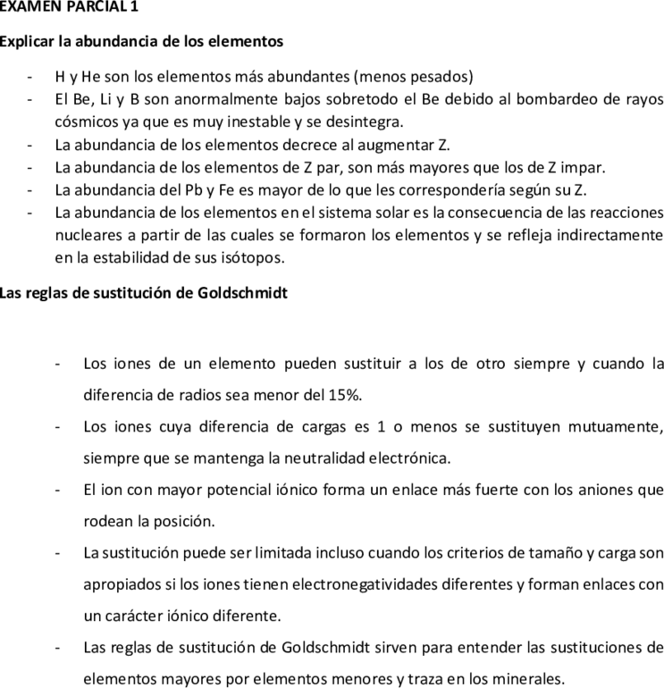

EXAMEN PARCIAL 1
Explicar la abundancia de los elementos
- H y He son los elementos más abundantes (menos pesados)
- El Be, Li y B son anormalmente bajos sobretodo el Be debido al bombardeo de rayos
cósmicos ya que es muy inestable y se desintegra.
- La abundancia de los elementos decrece al augmentar Z.
- La abundancia de los elementos de Z par, son más mayores que los de Z impar.
- La abundancia del Pb y Fe es mayor de lo que les correspondería según su Z.
- La abundancia de los elementos en el sistema solar es la consecuencia de las reacciones
nucleares a partir de las cuales se formaron los elementos y se refleja indirectamente
en la estabilidad de sus isótopos.
Las reglas de sustitución de Goldschmidt
- Los iones de un elemento pueden sustituir a los de otro siempre y cuando la
diferencia de radios sea menor del 15%.
- Los iones cuya diferencia de cargas es 1 o menos se sustituyen mutuamente,
siempre que se mantenga la neutralidad electrónica.
- El ion con mayor potencial iónico forma un enlace más fuerte con los aniones que
rodean la posición.
- La sustitución puede ser limitada incluso cuando los criterios de tamaño y carga son
apropiados si los iones tienen electronegatividades diferentes y forman enlaces con
un carácter iónico diferente.
- Las reglas de sustitución de Goldschmidt sirven para entender las sustituciones de
elementos mayores por elementos menores y traza en los minerales.
