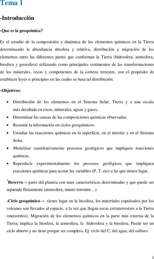

Tema 1
-Introducción
-Que es la geoquímica?
Es el estudio de la composición y dinámica de los elementos químicos en la Tierra
determinando la abundancia absoluta y relativa, distribución y migración de los
elementos entre las diferentes partes que conforman la Tierra (hidrosfera, atmosfera,
biosfera y geoesfera) utilizando como principales testimonios de las transformaciones
de los minerales, rocas y componentes de la corteza terrestre, con el propósito de
establecer leyes o principios en las cuales se basa tal distribución.
-Objetivos:
 Distribución de los elementos en el Sistema Solar, Tierra y a una escala
más detallada en rocas, minerales, aguas y gases.
 Determinar las causas de las composiciones químicas observadas.
 Resumir la información en ciclos geoquímicos.
 Estudiar las reacciones químicas en la superficie, en el interior y en el Sistema
Solar.
 Modelizar cuantitativamente procesos geológicos que impliquen reacciones
químicas.
 Reproducir experimentalmente los procesos geológicos que impliquen
reacciones químicas para acotar las variables (P, T, etc) a las que tienen lugar.
Reserva→ parte del planeta con unas características determinadas y que puede ser
separada físicamente (atmosfera, manto terrestre…)
-Ciclo geoquímico→ tienes lugar en la litosfera, los materiales expulsados por los
volcanes son llevados al espacio, a la vez que llegan rocas extraterrestres a la Tierra
(meteoritos). Migración de los elementos químicos en la parte más externa de la
Tierra; implica la litosfera, la atmosfera, la hidrosfera y la biosfera. Puede ser un
ciclo abierto y no tiene porque ser completo. Ej: ciclo del C, del agua, del sulfuro.
