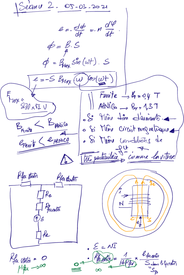

Séance 2 05 03
e
Zou
e 0 n
d B s
BmasinCut S
smü Si Mine dim d'aimants
Bi Æâ si Mûre ciruitmognetique
Si Meine conditions de
f1 a
D Epatante merite
üï
Afunok
et
É
æü ü
si a
µ
A
que le
Reluctance
onpeut considérer
desparties ferromagnétiques sontnulles
le schéma equivalent pression aux
sonos et aux tubes de flux dans les zones
à faiblesperméabilités Air
T
ËË
f712
Ë
ÏÀ
E
k
7 ÆEËÏÊIj
tt l
À_
e
ait
ËËËË
NIKOàÆ
1 NIKff2 2
sFefnF
a.EE e
H
to l l
n
E
1F s
II
µr
À
ÊTES Ë
détroit
Rfa kf6
dardghwdf D a
IL kf3 DT
Effy Rfy
OÙ Rep Ikea
As Rff
f10 2f45
R Grec 4
y E NI
l
a Mm
Âge Rf
1fr
Épi kf13 Et
Az Afp
qa g
Ça G
Rfg
Afp Afp
Mer Ça
ke hee
3 t'fer a
Reluctances dufer o
Ya T
À son
Rq Reily
Retirer
4 E
Rq
