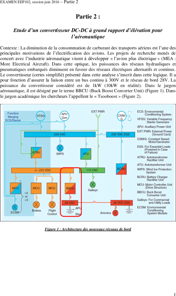

EXAMEN EEP102, session juin 2016 – Partie 2
Partie 2 :
Etude d’un convertisseur DC-DC à grand rapport d’élévation pour
l’aéronautique
Contexte : La diminution de la consommation de carburant des transports aériens est l’une des
principales motivations de l’électrification des avions. Les projets de recherche menés de
concert avec l’industrie aéronautique visent à développer « l’avion plus électrique » (MEA :
More Electrical Aircraft). Dans cette optique, les puissances des réseaux hydrauliques et
pneumatiques embarqués diminuent en faveur des réseaux électriques alternatifs et continus.
Le convertisseur (certes simplifié) présenté dans cette analyse s’inscrit dans cette logique. Il a
pour fonction d’assurer la liaison entre un bus continu à 300V et le réseau de bord 28V. La
puissance du convertisseur considéré est de 1kW (10kW en réalité). Dans le jargon
aéronautique, il est désigné par le terme BBCU (Buck Boost Converter Unit) (Figure 1). Dans
le jargon académique les chercheurs l’appellent le « Tsooboost » (Figure 2).
Figure 1 : Architecture des nouveaux réseaux de bord
1
Figure 2 : Structure du Tsooboost
