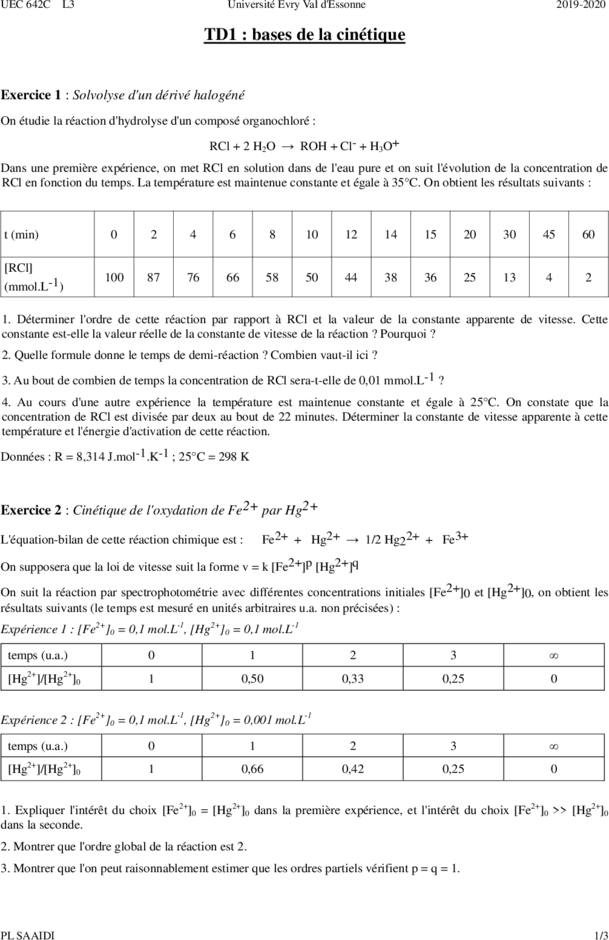

UEC 642C L3 Université Evry Val d'Essonne 2019-2020
TD1 : bases de la cinétique
Exercice 1 : Solvolyse d'un dérivé halogéné
On étudie la réaction d'hydrolyse d'un composé organochloré :
RCl + 2 H2O → ROH + Cl- + H3O+
Dans une première expérience, on met RCl en solution dans de l'eau pure et on suit l'évolution de la concentration de
RCl en fonction du temps. La température est maintenue constante et égale à 35°C. On obtient les résultats suivants :
t (min) 0 2 4 6 8 10 12 14 15 20 30 45 60
[RCl]
100 87 76 66 58 50 44 38 36 25 13 4 2
(mmol.L-1)
1. Déterminer l'ordre de cette réaction par rapport à RCl et la valeur de la constante apparente de vitesse. Cette
constante est-elle la valeur réelle de la constante de vitesse de la réaction ? Pourquoi ?
2. Quelle formule donne le temps de demi-réaction ? Combien vaut-il ici ?
3. Au bout de combien de temps la concentration de RCl sera-t-elle de 0,01 mmol.L-1 ?
4. Au cours d'une autre expérience la température est maintenue constante et égale à 25°C. On constate que la
concentration de RCl est divisée par deux au bout de 22 minutes. Déterminer la constante de vitesse apparente à cette
température et l'énergie d'activation de cette réaction.
Données : R = 8,314 J.mol-1.K-1 ; 25°C = 298 K
Exercice 2 : Cinétique de l'oxydation de Fe2+ par Hg2+
L'équation-bilan de cette réaction chimique est : Fe2+ + Hg2+ → 1/2 Hg22+ + Fe3+
On supposera que la loi de vitesse suit la forme v = k [Fe2+]p [Hg2+]q
On suit la réaction par spectrophotométrie avec différentes concentrations initiales [Fe2+]0 et [Hg2+]0, on obtient les
résultats suivants (le temps est mesuré en unités arbitraires u.a. non précisées) :
Expérience 1 : [Fe2+]0 = 0,1 mol.L-1, [Hg2+]0 = 0,1 mol.L-1
temps (u.a.) 0 1 2 3 ∞
2+ 2+
[Hg ]/[Hg ]0 1 0,50 0,33 0,25 0
Expérience 2 : [Fe2+]0 = 0,1 mol.L-1, [Hg2+]0 = 0,001 mol.L-1
2+ 2+
[Hg ]/[Hg ]0 1 0,66 0,42 0,25 0
1. Expliquer l'intérêt du choix [Fe2+]0 = [Hg2+]0 dans la première expérience, et l'intérêt du choix [Fe2+]0 >> [Hg2+]0
dans la seconde.
2. Montrer que l'ordre global de la réaction est 2.
3. Montrer que l'on peut raisonnablement estimer que les ordres partiels vérifient p = q = 1.
PL SAAIDI 1/3
