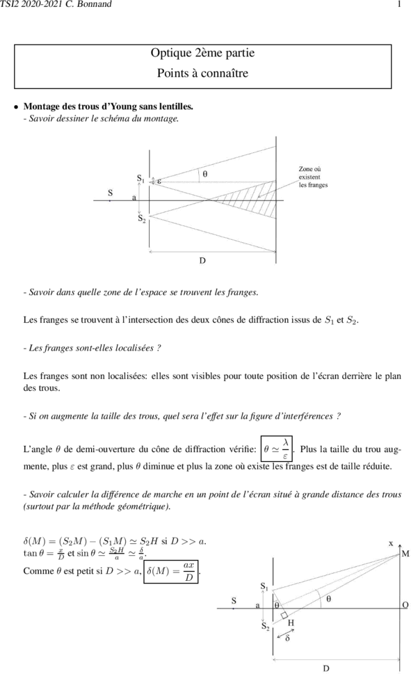

TSI2 2020-2021 C. Bonnand 1
Optique 2ème partie
Points à connaı̂tre
• Montage des trous d’Young sans lentilles.
- Savoir dessiner le schéma du montage.
- Savoir dans quelle zone de l’espace se trouvent les franges.
Les franges se trouvent à l’intersection des deux cônes de diffraction issus de S1 et S2 .
- Les franges sont-elles localisées ?
Les franges sont non localisées: elles sont visibles pour toute position de l’écran derrière le plan
des trous.
- Si on augmente la taille des trous, quel sera l’effet sur la figure d’interférences ?
λ
L’angle θ de demi-ouverture du cône de diffraction vérifie: θ ≃ . Plus la taille du trou aug-
ε
mente, plus ε est grand, plus θ diminue et plus la zone où existe les franges est de taille réduite.
- Savoir calculer la différence de marche en un point de l’écran situé à grande distance des trous
(surtout par la méthode géométrique).
δ(M ) = (S2 M ) − (S1 M ) ≃ S2 H si D >> a.
x
tan θ = D et sin θ ≃ S2aH ≃ aδ .
ax
Comme θ est petit si D >> a, δ(M ) = .
D
2 Optique - Fiche de révisions n◦ 2
- Savoir exprimer l’ordre d’interférence en fonction de la position du point sur l’écran.
δ ax
L’ordre d’interférence p est défini par δ = pλ donc p = = .
λ λD
-Savoir écrire l’expression de l’intensité lumineuse sur l’écran.
Formule de Fresnel:
2πδ(M ) 2πax
I(M ) = 2I0 (1 + cos( )) = 2I0 (1 + cos( ))
λ λD
- Connaı̂tre et savoir retrouver l’expression de l’interfrange.
Il y a une frange brillante en x = 0. La frange suivante sera séparée de l’interfrange et elle est
obtenue lorsque l’argument du cosinus vaut 2π. D’où 2πaint
λD = 2π.
λD
int =
a
- Si on augmente l’écartement entre les trous, quel sera l’effet sur la figure d’interférences?
Si on augmente a, l’interfrange diminue, les franges sont plus serrées.
