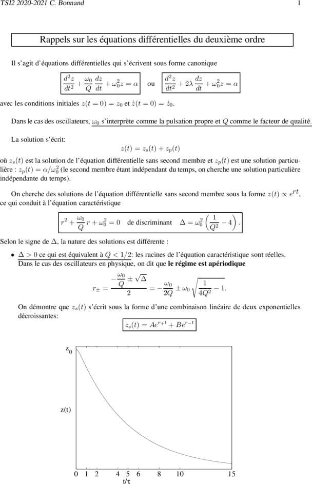

TSI2 2020-2021 C. Bonnand 1
Rappels sur les équations différentielles du deuxième ordre
Il s’agit d’équations différentielles qui s’écrivent sous forme canonique
d2 z ω0 dz d2 z dz
+ + ω02 z = α ou + 2λ + ω02 z = α
dt2 Q dt dt2 dt
avec les conditions initiales z(t = 0) = z0 et ż(t = 0) = ż0 .
Dans le cas des oscillateurs, ω0 s’interprète comme la pulsation propre et Q comme le facteur de qualité.
La solution s’écrit:
z(t) = zs (t) + zp (t)
où zs (t) est la solution de l’équation différentielle sans second membre et zp (t) est une solution particu-
lière : zp (t) = α/ω02 (le second membre étant indépendant du temps, on cherche une solution particulière
indépendante du temps).
On cherche des solutions de l’équation différentielle sans second membre sous la forme z(t) ∝ ert ,
ce qui conduit à l’équation caractéristique
ω0 1
2
r + r + ω02 = 0 de discriminant ∆= ω02 −4 .
Q Q2
Selon le signe de ∆, la nature des solutions est différente :
• ∆ > 0 ce qui est équivalent à Q < 1/2: les racines de l’équation caractéristique sont réelles.
Dans le cas des oscillateurs en physique, on dit que le régime est apériodique
ω0 √
− ± ∆ s
Q ω0 1
r± = =− ± ω0 − 1.
2 2Q 4Q2
On démontre que zs (t) s’écrit sous la forme d’une combinaison linéaire de deux exponentielles
décroissantes:
zs (t) = Aer+ t + Ber− t
z0
z(t)
0 1 2 4 5 6 8 10 15
t/τ
2 Révisions: équations différentielles d’ordre 2
Le temps caractéristique augmente lorsque Q augmente.
