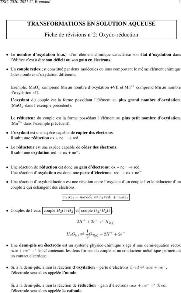

TSI2 2020-2021 C. Bonnand 1
TRANSFORMATIONS EN SOLUTION AQUEUSE
Fiche de révisions n◦2: Oxydo-réduction
• Le nombre d’oxydation (n.o.) d’un élément chimique caractérise son état d’oxydation dans
l’édifice c’est à dire son déficit ou son gain en électrons.
• Un couple redox est constitué par deux molécules ou ions comportant le même élément chimique
à des nombres d’oxydation différents.
Exemple: MnO− 2+ comprend Mn au nombre
4 comprend Mn au nombre d’oxydation +VII et Mn
d’oxydation +II.
L’oxydant du couple est la forme possédant l’élément au plus grand nombre d’oxydation.
(MnO−4 dans l’exemple précédent).
Le réducteur du couple est la forme possédant l’élément au plus petit nombre d’oxydation.
(Mn2+ dans l’exemple précédent).
• L’oxydant est une espèce capable de capter des électrons.
Il subit une réduction ox + ne− → red.
• Le réducteur est une espèce capable de céder des électrons.
Il subit une oxydation red → ox + ne− .
• Une réaction de réduction est donc un gain d’électrons: ox + ne− → red.
Une réaction d’oxydation est donc une perte d’électrons: red → ox + ne−
• Une réaction d’oxydoréduction est une réaction entre l’oxydant d’un couple 1 et le réducteur d’un
couple 2 qui échangent des électrons.
n1 ox1 + n2 red2 ⇀
↽ n1 red1 + n2 ox2
• Couples de l’eau: couple H2 O/H2 et couple O2 /H2 O .
2H + + 2e− ⇀
↽ H2(g)
1
↽ O2(g) + 2H + + 2e−
H2 O(l) ⇀
2
• Une demi-pile ou électrode est un système physico-chimique siège d’une demi-équation rédox
αox + ne− ⇀ ↽ βred contenant les deux formes du couple et un conducteur métallique permettant
un contact électrique.
• Si, à la demi-pile, a lieu la réaction d’oxydation = perte d’électrons βred ⇀
↽ αox + ne− ,
l’électrode sera alors appelée l’anode.
Si, à la demi-pile, a lieu la réaction de réduction = gain d’électrons αox + ne− ⇀
↽ βred,
l’électrode sera alors appelée la cathode.
