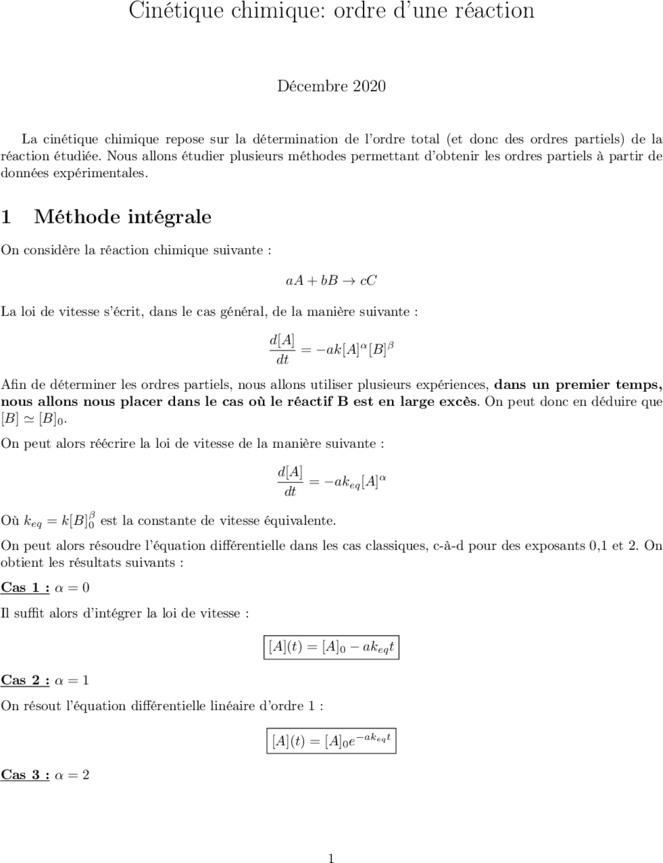

Cinétique chimique: ordre d’une réaction
Décembre 2020
La cinétique chimique repose sur la détermination de l’ordre total (et donc des ordres partiels) de la
réaction étudiée. Nous allons étudier plusieurs méthodes permettant d’obtenir les ordres partiels à partir de
données expérimentales.
1 Méthode intégrale
On considère la réaction chimique suivante :
aA + bB → cC
La loi de vitesse s’écrit, dans le cas général, de la manière suivante :
d[A]
= −ak[A]α [B]β
dt
Afin de déterminer les ordres partiels, nous allons utiliser plusieurs expériences, dans un premier temps,
nous allons nous placer dans le cas où le réactif B est en large excès. On peut donc en déduire que
[B] ' [B]0 .
On peut alors réécrire la loi de vitesse de la manière suivante :
d[A]
= −akeq [A]α
dt
Où keq = k[B]β0 est la constante de vitesse équivalente.
On peut alors résoudre l’équation différentielle dans les cas classiques, c-à-d pour des exposants 0,1 et 2. On
obtient les résultats suivants :
Cas 1 : α = 0
Il suffit alors d’intégrer la loi de vitesse :
[A](t) = [A]0 − akeq t
