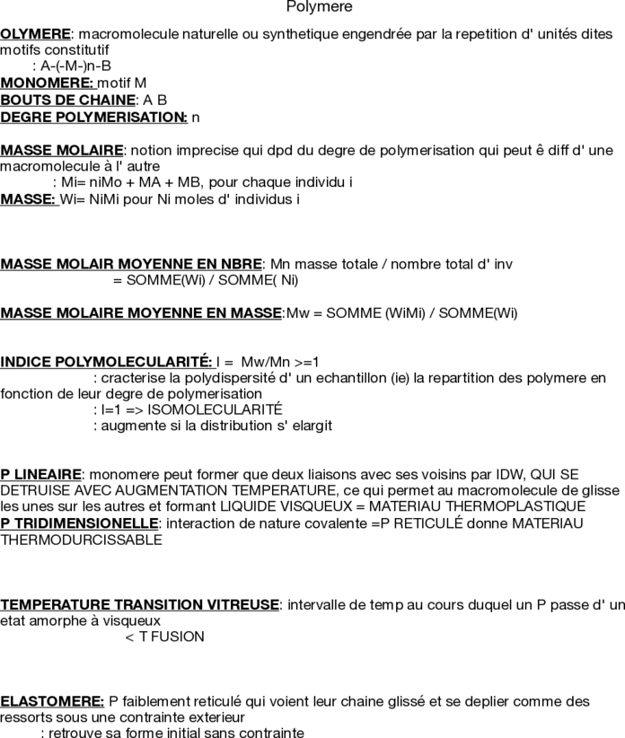

Polymere
OLYMERE: macromolecule naturelle ou synthetique engendrée par la repetition d' unités dites
motifs constitutif
: A-(-M-)n-B
MONOMERE: motif M
BOUTS DE CHAINE: A B
DEGRE POLYMERISATION: n
MASSE MOLAIRE: notion imprecise qui dpd du degre de polymerisation qui peut ê di d' une
macromolecule à l' autre
: Mi= niMo + MA + MB, pour chaque individu i
MASSE: Wi= NiMi pour Ni moles d' individus i
MASSE MOLAIR MOYENNE EN NBRE: Mn masse totale / nombre total d' inv
= SOMME(Wi) / SOMME( Ni)
MASSE MOLAIRE MOYENNE EN MASSE:Mw = SOMME (WiMi) / SOMME(Wi)
INDICE POLYMOLECULARITÉ: I = Mw/Mn >=1
: cracterise la polydispersité d' un echantillon (ie) la repartition des polymere en
fonction de leur degre de polymerisation
: I=1 => ISOMOLECULARITÉ
: augmente si la distribution s' elargit
P LINEAIRE: monomere peut former que deux liaisons avec ses voisins par IDW, QUI SE
DETRUISE AVEC AUGMENTATION TEMPERATURE, ce qui permet au macromolecule de glisse
les unes sur les autres et formant LIQUIDE VISQUEUX = MATERIAU THERMOPLASTIQUE
P TRIDIMENSIONELLE: interaction de nature covalente =P RETICULÉ donne MATERIAU
THERMODURCISSABLE
TEMPERATURE TRANSITION VITREUSE: intervalle de temp au cours duquel un P passe d' un
etat amorphe à visqueux
< T FUSION
ELASTOMERE: P faiblement reticulé qui voient leur chaine glissé et se deplier comme des
ressorts sous une contrainte exterieur
: retrouve sa forme initial sans contrainte
