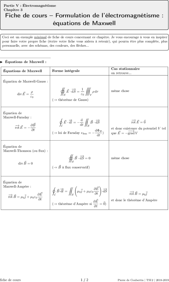

Partie V : Électromagnétisme
Chapitre 3
Fiche de cours – Formulation de l’électromagnétisme :
équations de Maxwell
Ceci est un exemple minimal de fiche de cours concernant ce chapitre. Je vous encourage à vous en inspirer
pour faire votre propre fiche (écrire votre fiche vous aidera à retenir), qui pourra être plus complète, plus
personnelle, avec des schémas, des couleurs, des flèches...
I Équations de Maxwell :
Cas stationnaire
Équations de Maxwell Forme intégrale
on retrouve...
Équation de Maxwell-Gauss :
ρ ~ ·−
E
dS =
1
ρ dτ même chose
div E S ε0 V
ε0
(→ théorème de Gauss)
Équation de
Maxwell-Faraday : ˛ ¨
E
dl = −
d ~ ·−
B
dS
rot E = 0
∂B C dt S
rot E = − et donc existence du potentiel V tel
∂t dΦB
(→ loi de Faraday efem = − ) que E~ = −− −→
grad V
dt
Équation de
Maxwell-Thomson (ou flux) :
B
dS = 0 même chose
~ =0 S
div B
~ à flux conservatif)
(→ B
Équation de
Maxwell-Ampère : ˛ ¨ !
B·
dl = µ0~j + µ0 ε0
∂ E →
·dS −→ ~
∂E C S ∂t rot B = µ0~j
rot B = µ0~j + µ0 ε0
∂t ~ et donc le théorème d’Ampère
∂E
(→ théorème d’Ampère si = ~0)
∂t
fiche de cours 1/2 Pierre de Coubertin | TSI 2 | 2018-2019
