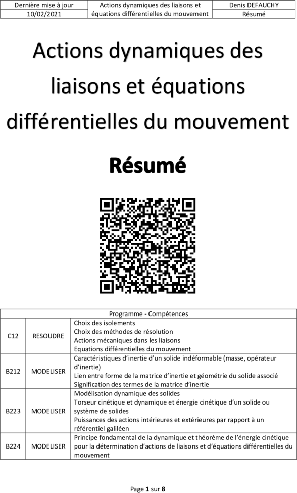

Actions dynamiques des
liaisons et équations
différentielles du mouvement
Programme - Compétences
Choix des isolements
Choix des méthodes de résolution
C12 RESOUDRE
Actions mécaniques dans les liaisons
Equations différentielles du mouvement
Caractéristiques d’inertie d’un solide indéformable (masse, opérateur
d’inertie)
B212 MODELISER
Lien entre forme de la matrice d’inertie et géométrie du solide associé
Signification des termes de la matrice d’inertie
Modélisation dynamique des solides
Torseur cinétique et dynamique et énergie cinétique d’un solide ou
B223 MODELISER système de solides
Puissances des actions intérieures et extérieures par rapport à un
référentiel galiléen
Principe fondamental de la dynamique et théorème de l’énergie cinétique
B224 MODELISER pour la détermination d’actions de liaisons et d’équations différentielles du
mouvement
Page 1 sur 8
