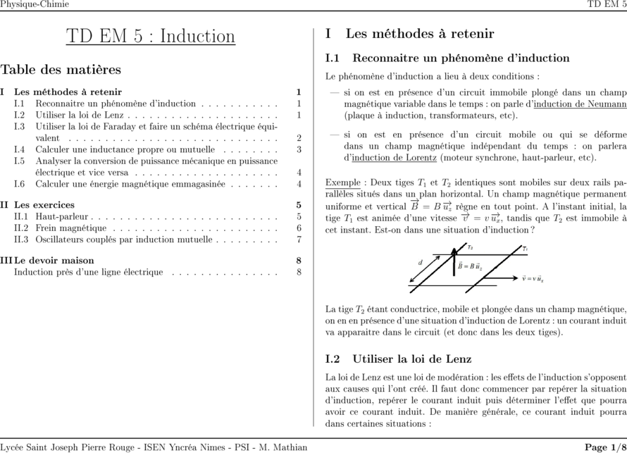

Physique-Chimie TD EM 5
TD EM 5 : Induction I Les méthodes à retenir
I.1 Reconnaitre un phénomène d'induction
Table des matières
Le phénomène d'induction a lieu à deux conditions :
I Les méthodes à retenir 1  si on est en présence d'un circuit immobile plongé dans un champ
I.1 Reconnaitre un phénomène d'induction . . . . . . . . . . . 1 magnétique variable dans le temps : on parle d'induction de Neumann
I.2 Utiliser la loi de Lenz . . . . . . . . . . . . . . . . . . . . . 1 (plaque à induction, transformateurs, etc).
I.3 Utiliser la loi de Faraday et faire un schéma électrique équi-  si on est en présence d'un circuit mobile ou qui se déforme
valent . . . . . . . . . . . . . . . . . . . . . . . . . . . . . 2 dans un champ magnétique indépendant du temps : on parlera
I.4 Calculer une inductance propre ou mutuelle . . . . . . . . 3 d'induction de Lorentz (moteur synchrone, haut-parleur, etc).
I.5 Analyser la conversion de puissance mécanique en puissance
électrique et vice versa . . . . . . . . . . . . . . . . . . . . 4
I.6 Calculer une énergie magnétique emmagasinée . . . . . . . 4 Exemple : Deux tiges T et T identiques sont mobiles sur deux rails pa-
rallèles situés dans un→plan horizontal. Un champ magnétique permanent
1 2
II Les exercices 5 uniforme et vertical B = B u règne
− en→tout point. A l'instant initial, la
II.1 Haut-parleur . . . . . . . . . . . . . . . . . . . . . . . . . . 5 tige T est animée d'une vitesse v = v u , tandis que T est immobile à
z
II.2 Frein magnétique . . . . . . . . . . . . . . . . . . . . . . . 6 cet instant. Est-on dans une situation d'induction?
1 x 2
II.3 Oscillateurs couplés par induction mutuelle . . . . . . . . . 7
III Le devoir maison 8
Induction près d'une ligne électrique . . . . . . . . . . . . . . . 8
La tige T étant conductrice, mobile et plongée dans un champ magnétique,
on en en présence d'une situation d'induction de Lorentz : un courant induit
2
va apparaitre dans le circuit (et donc dans les deux tiges).
La loi de Lenz est une loi de modération : les eets de l'induction s'opposent
aux causes qui l'ont créé. Il faut donc commencer par repérer la situation
d'induction, repérer le courant induit puis déterminer l'eet que pourra
avoir ce courant induit. De manière générale, ce courant induit pourra
dans certaines situations :
Lycée Saint Joseph Pierre Rouge - ISEN Yncréa Nimes - PSI - M. Mathian Page 1/8
