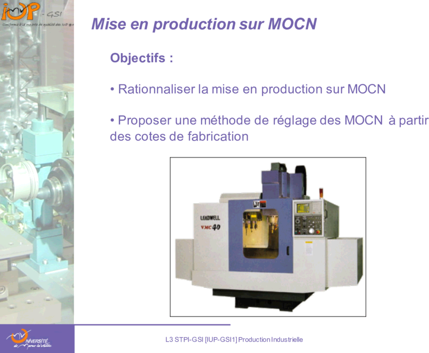

Mise en production sur MOCN
Objectifs :
• Rationnaliser la mise en production sur MOCN
• Proposer une méthode de réglage des MOCN à partir
des cotes de fabrication
L3 STPI-GSI [IUP-GSI1] Production Industrielle
