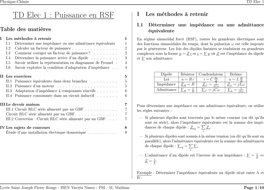

Physique-Chimie TD Elec 1
TD Elec 1 : Puissance en RSF I Les méthodes à retenir
I.1 Déterminer une impédance ou une admittance
Table des matières équivalente
En régime sinusoïdal forcé (RSF), toutes les grandeurs électriques sont
I.1 Déterminer une impédance ou une admittance équivalente 1
I Les méthodes à retenir 1
des fonctions sinusoïdales du temps, dont la pulsation ω est celle imposée
I.2 Calculer un facteur de puissance . . . . . . . . . . . . . . . 2 par le générateur. Les lois des dipôles linéaires se traduisent en grandeurs
I.3 Comment corriger un facteur de puissance? . . . . . . . . 2 complexes sous la forme u = Z i et i = Y u où Z est l'impédance du dipôle
I.4 Déterminer la puissance active d'un dipôle . . . . . . . . . 3 et Y son admittance.
I.5 Savoir utiliser la représentation en diagramme de Fresnel . 4
I.6 Savoir exploiter la condition d'adaptation d'impédance . . 4

II.1 Puissance équivalente dans deux branches . . . . . . . . .
II Les exercices
5
5
Loi u = Ri i=C u=L du di
II.2 Puissance d'un moteur . . . . . . . . . . . . . . . . . . . . 5 Impédance Z = R Z = Z = jLω

Pour déterminer une impédance ou une admittance équivalente, on utilise
Circuit RLC série alimenté par un GBF . . . . . . . . . . . . . 7 les règles suivantes :
III.2 Correction : Circuit RLC série alimenté par un GBF . . . 7 Si plusieurs dipôles sont traversés par le même courant (on dit qu'ils
sont en série), alors l'impédance Péquivalente est la somme des impé-
dances de chaque dipôle : Z = Z .
Étude d'une installation électrique domestique . . . . . . . . . . 8
IV Les sujets de concours 8 eq i
i
Si plusieurs dipôles sont soumis à la même tension (on dit qu'ils sont en
parallèle), alors l'admittance équivalente est la somme des admittances
de chaque dipôle : Y = P Y .

L'admittance d'un dipôle est l'inverse de son impédance : Y = ⇔ 1
Z= .
Z

Exemple : Une installation industrielle fonctionne en tension alternative
sinusoïdale de tension ecace U = 5, 0 kV, d'intensité ecace I = 20 A et
pour puissance moyenne P = 60 kW. Calculer le facteur de puissance et
l'impédance de l'installation.

Application : Un moteur d'une machine industrielle d'inductance propre
L = 20 mH et de résistance R = 10 Ω est alimentée par un courant
dont l'admittance équivalente Y = Y + Y + Y = + + jCω. sinusoïdal de fréquence f = 50 Hz. Déterminer le facteur de puissance de
