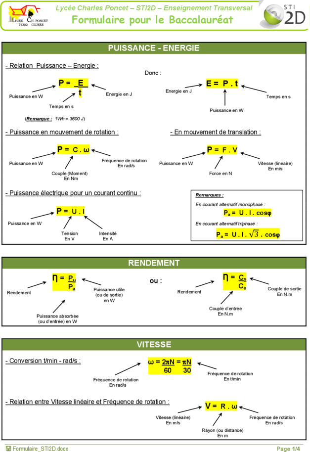

Lycée Charles Poncet – STI2D – Enseignement Transversal
Formulaire pour le Baccalauréat
PUISSANCE - ENERGIE
- Relation Puissance – Energie :
Donc :
P = _E_ E= P.t
Puissance en W
t Energie en J
Energie en J
Temps en s
Temps en s
Puissance en W
(Remarque : 1Wh = 3600 J)
- Puissance en mouvement de rotation : - En mouvement de translation :
P= C.ω P= F.V
Fréquence de rotation
Puissance en W Puissance en W Vitesse (linéaire)
En rad/s
En m/s
Couple (Moment) Force en N
En Nm
- Puissance électrique pour un courant continu : Remarques :
En courant alternatif monophasé :
P= U.I Pa = U . I . cos
Puissance en W En courant alternatif triphasé :
Pa = U.I.3.cos
Tension
En V
Intensité
En A
Pa = U . I . . cos
RENDEMENT
Ƞ = Pu ou : Ƞ = Cs
Pa Puissance utile
Ce Couple de sortie
Rendement Rendement
(ou de sortie) En N.m
en W
Couple d’entrée
Puissance absorbée En N.m
(ou d’entrée) en W
VITESSE
- Conversion t/min - rad/s : ω = 2N = N
60 30 Fréquence de rotation
Fréquence de rotation En t/min
En rad/s
- Relation entre Vitesse linéaire et Fréquence de rotation :
V= R.ω
Vitesse (linéaire) Fréquence de rotation
En m/s En rad/s
Rayon (ou distance)
En m
Formulaire_STI2D.docx Page 1/4
