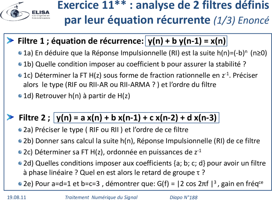

Exercice 11** : analyse de 2 filtres définis
par leur équation récurrente (1/3) Enoncé
Filtre 1 ; équation de récurrence: y(n) + b y(n‐1) = x(n)
1a) En déduire que la Réponse Impulsionnelle (RI) est la suite h(n)=(‐b)n (n≥0)
1b) Quelle condition imposer au coefficient b pour assurer la stabilité ?
1c) Déterminer la FT H(z) sous forme de fraction rationnelle en z‐11. Préciser
alors le type (RIF ou RII‐AR ou RII‐ARMA ? ) et l’ordre du filtre
1d) Retrouver h(n) à partir de H(z)
Filtre 2 ; y(n) = a x(n) + b x(n‐1) + c x(n‐2) + d x(n‐3)
2a)) Préciser le type ( RIF ou RII ) et l’ordre de ce filtre
2b) Donner sans calcul la suite h(n), Réponse Impulsionnelle (RI) de ce filtre
H(z) ordonnée en puissances de z‐1
2c) Déterminer sa FT H(z),
2d) Quelles conditions imposer aux coefficients {a; b; c; d} pour avoir un filtre
à phase linéaire ? Quel en est alors le retard de groupe τ ?
2e) Pour a=d=1 et b=c=3 , démontrer que: G(f) = |2 cos 2πf |3 , gain en fréqce
