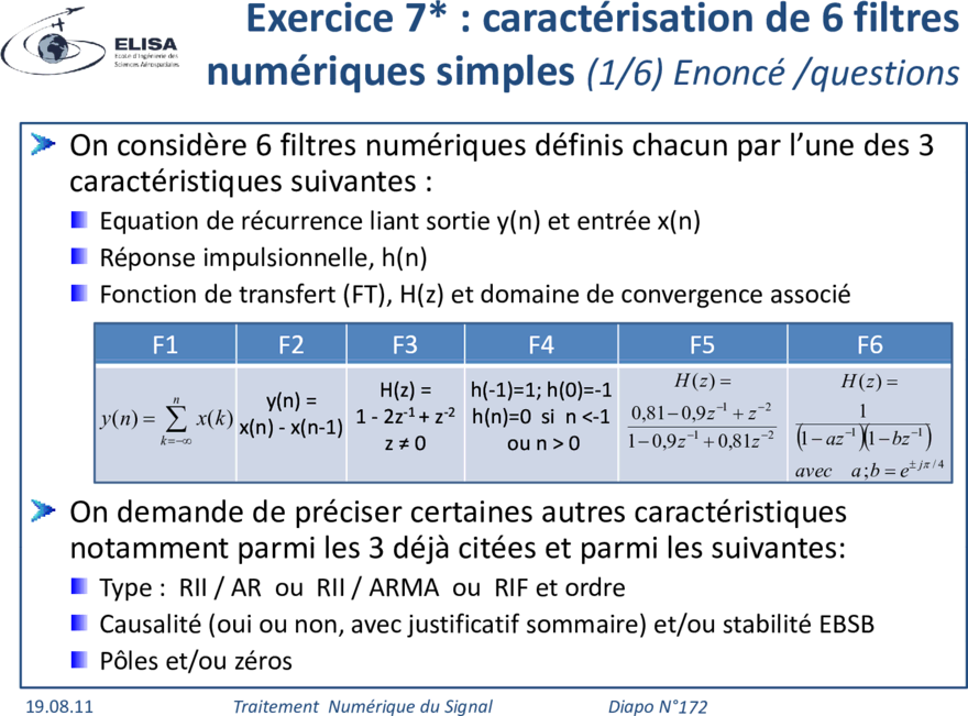

Exercice 7* : caractérisation de 6 filtres
numériques simples (1/6) Enoncé /questions
On considère 6 filtres numériques définis chacun par l’une des 3
caractéristiques
té i ti suivantes
i t :
Equation de récurrence liant sortie y(n) et entrée x(n)
Réponse impulsionnelle, h(n)
Fonction de transfert (FT), H(z) et domaine de convergence associé
F1 F2 F3 F4 F5 F6
H(z) = h(‐1)=1; h(0)=‐
h(‐ h(0)=‐1 H ( z)  H ( z) 
n y(n) =
y (n)   x(k ) x(n) ‐ x(n 1 ‐ 2z‐1 + z‐2 h(n)=0 si n <‐
< ‐ 1 0,81  0,9 z 1  z 2 1
k  
x(n‐‐1)
z≠0 ou n > 0 1  0,9 z 1  0,81z 2 1  az 1 1  bz 1 
avec a ; b  e  j / 4
On demande de préciser certaines autres caractéristiques
notamment parmi les 3 déjà citées et parmi les suivantes:
Type : RII / AR ou RII / ARMA ou RIF et ordre
Causalité (oui ou non, avec justificatif sommaire) et/ou stabilité EBSB
Pôles et/ou zéros
19.08.11 Traitement Numérique du Signal Diapo N°172
numériques simples (2/6) Enoncé /questions
Filtres F1 et F2: Filtre F4:
a) h(n) a) H(z)
b) H(z) b) Type et ordre
c) Type et ordre c) Causalité et stabilité
d) Causalité et stabilité d) Relation de récurrence
Filtre F5:
Filtre F3: a) Type et ordre
a) Type et ordre b) Ce filtre assure une fonction
b) h(n) particulière. Laquelle ?
c) Equation de récurrence Filtre F6:
d) Comment peut‐on réaliser ce a) Type et ordre
filtre à partir de F2 ?
b) H(z)=N(z)/D(z)
c)) Pôles
