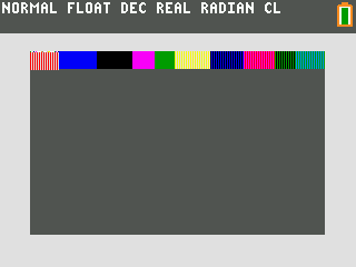

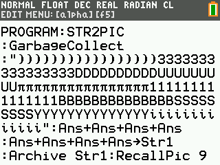

Voici un petit exemple d'utilisation d'un fichier Pic préalablement modifié de sorte qu'il ne contienne aucune donnée (d'où sa ridicule taille de 75 octets) :
Lors de son ''affichage'' (au moyen d'un simple RecallPic), cela aura pour conséquence de pointer bien sûr en zone d'archivage, mais maintenant sur un contenu "voisin" (tel qu'une chaîne de caractère, par exemple)
75 octets bytes 0ByteLongPic9.8ci
253 octets bytes STR2PIC.8Xp
