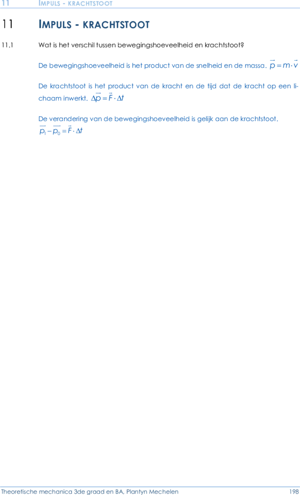

11 IMPULS - KRACHTSTOOT
11.1 Wat is het verschil tussen bewegingshoeveelheid en krachtstoot?
De bewegingshoeveelheid is het product van de snelheid en de massa. p  m  v
De krachtstoot is het product van de kracht en de tijd dat de kracht op een li-
chaam inwerkt. p  F  t
De verandering van de bewegingshoeveelheid is gelijk aan de krachtstoot.
p1  p0  F  t
Theoretische mechanica 3de graad en BA, Plantyn Mechelen 198
