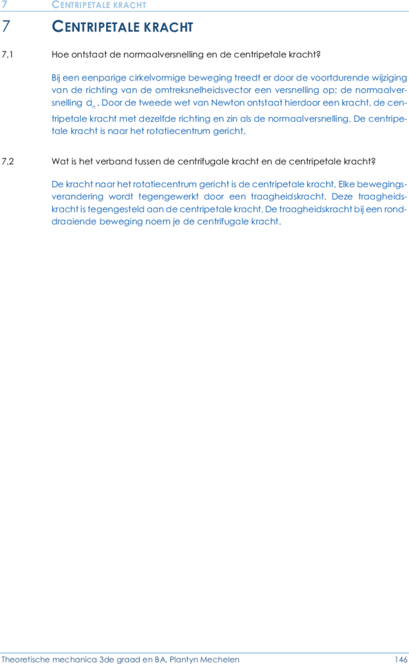

7 CENTRIPETALE KRACHT
CENTRIPETALE KRACHT
7.1 Hoe ontstaat de normaalversnelling en de centripetale kracht?
Bij een eenparige cirkelvormige beweging treedt er door de voortdurende wijziging
van de richting van de omtreksnelheidsvector een versnelling op: de normaalver-
snelling an . Door de tweede wet van Newton ontstaat hierdoor een kracht, de cen-
tripetale kracht met dezelfde richting en zin als de normaalversnelling. De centripe-
tale kracht is naar het rotatiecentrum gericht.
7.2 Wat is het verband tussen de centrifugale kracht en de centripetale kracht?
De kracht naar het rotatiecentrum gericht is de centripetale kracht. Elke bewegings-
verandering wordt tegengewerkt door een traagheidskracht. Deze traagheids-
kracht is tegengesteld aan de centripetale kracht. De traagheidskracht bij een rond-
draaiende beweging noem je de centrifugale kracht.
