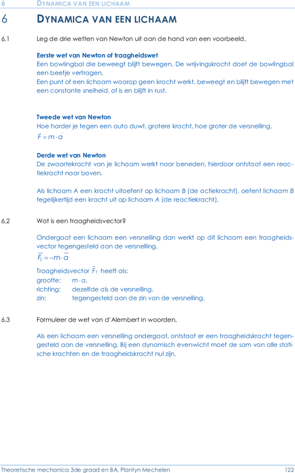

6 DYNAMICA VAN EEN LICHAAM
6.1 Leg de drie wetten van Newton uit aan de hand van een voorbeeld.
Eerste wet van Newton of traagheidswet
Een bowlingbal die beweegt blijft bewegen. De wrijvingskracht doet de bowlingbal
een beetje vertragen.
Een punt of een lichaam waarop geen kracht werkt, beweegt en blijft bewegen met
een constante snelheid, of is en blijft in rust.
Tweede wet van Newton
Hoe harder je tegen een auto duwt, grotere kracht, hoe groter de versnelling.
F  m a
Derde wet van Newton
De zwaartekracht van je lichaam werkt naar beneden, hierdoor ontstaat een reac-
tiekracht naar boven.
Als lichaam A een kracht uitoefent op lichaam B (de actiekracht), oefent lichaam B
tegelijkertijd een kracht uit op lichaam A (de reactiekracht).
6.2 Wat is een traagheidsvector?
Ondergaat een lichaam een versnelling dan werkt op dit lichaam een traagheids-
vector tegengesteld aan de versnelling.
FT  m  a
Traagheidsvector F T heeft als:
grootte: m a,
richting: dezelfde als de versnelling,
zin: tegengesteld aan de zin van de versnelling.
6.3 Formuleer de wet van d’Alembert in woorden.
Als een lichaam een versnelling ondergaat, ontstaat er een traagheidskracht tegen-
gesteld aan de versnelling. Bij een dynamisch evenwicht moet de som van alle stati-
sche krachten en de traagheidskracht nul zijn.
