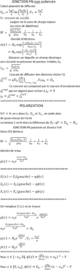

JONCTION PN non polarisée
Calcul potentiel de diffusion
???????????? = ln ( ) , ???????? =
???? ????????2 ????
Largeur de la zone de charge espace
(ou zone de déplétion)
2????0 ???????? ???????????? 1 1 1
Densité d’électrons
−????????????(????−???????? )2
????(????) = ???????? exp [ ]
−(????−???????? )2
= ???????? exp [ ]
2???????? 2
Distance sur laquelle un champ électrique
sera écranté en présence de porteur mobiles ????????
Courant de diffusion des électrons (A/cm^2)
Ce courant est compensé par le courant d’entrainement
???????????????????????? qui est opposé pour arriver à ???????? = 0
POLARIZATION
Si ???? ≠ 0, on a deux ???????? : ???????????? ???????? ???????????? , on parle alors
de quasi-niveau de Fermi
La tension V se lit dans la différence de ???????? : ???????? = ???????????? − ????????????
JONCTION PN polarisée en Directe V>0
Donc ZCE diminue
2????0 ???????? (???????????? −????) 1 1 1
Densité de trous
???????? (????) = ???????? (????????????????ℎ????) − ????????(????)
On remplace ???????? (????) et on trouve
???????? (????????????????ℎ????)−???????????? −????????(????)
Pour ???? ∈ [−???????? , 0], ????(????) = (???? + ???????? ) 2 − ????
2????0 ????????
Pour ???? ∈ [0, ???????? ], ????(????) = ???????????? − (???? − ???????? )2 − ????
2????0 ????????
