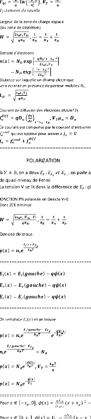

JONCTION PN non polarisée
Calcul potentiel de diffusion
Largeur de la zone de charge espace
(ou zone de déplétion)
Densité d’électrons
Distance sur laquelle un champ électrique
sera écranté en présence de porteur mobiles ????????
Courant de diffusion des électrons (A/cm^2)
Ce courant est compensé par le courant d’entrainement
???????????????????????? qui est opposé pour arriver à ???????? = 0
POLARIZATION
Si ???? ≠ 0, on a deux ???????? : ???????????? ???????? ???????????? , on parle alors
de quasi-niveau de Fermi
La tension V se lit dans la différence de ???????? : ???????? = ???????????? − ????????????
JONCTION PN polarisée en Directe V>0
Donc ZCE diminue
Densité de trous
On remplace ???????? (????) et on trouve
Pour ???? ∈ [−???????? , 0], ????(????) = (???? + ???????? ) 2 − ????
2????0 ????????
Pour ???? ∈ [0, ???????? ], ????(????) = ???????????? − (???? − ???????? )2 − ????
2????0 ????????
Donc ????(???????? ) = ???????????? − ????
Densité de trous
Pour ???? ∈ [−???????? , 0], ????(????) = (???? + ???????? ) ???? − ????
Pour ???? ∈ [0, ???????? ], ????(????) = ???????????? − (???? − ???????? )???? − ????
???????? ???? = ???????? , ????(????) = ???????????? − ???? et ????(???????? ) = ????????
Longueurs de diffusion
Trous ???????? = √???????? ???????? , ???????? = ???????? ????????
Electrons ???????? = √???????? ???????? , ???????? = ???????? ????????
