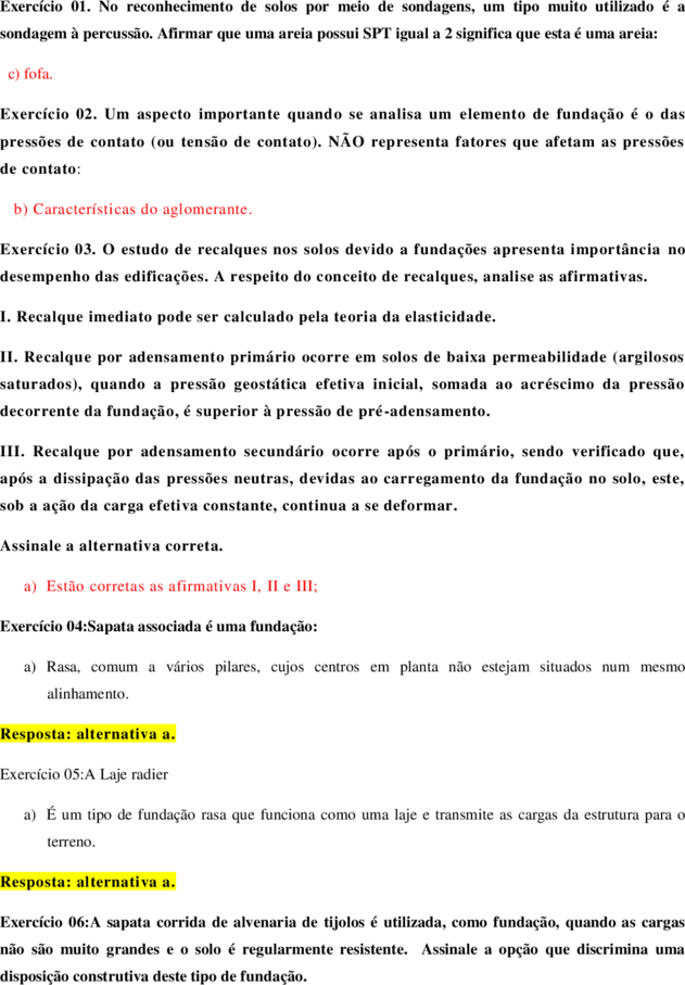

Exercício 01. No reconhecimento de solos por meio de sondagens, um tipo muito utilizado é a
sondagem à percussão. Afirmar que uma areia possui SPT igual a 2 significa que esta é uma areia:
c) fofa.
Exercício 02. Um aspecto importante quando se analisa um elemento de fundação é o das
pressões de contato (ou tensão de contato). NÃO representa fatores que afetam as pressões
de contato:
b) Características do aglomerante.
Exercício 03. O estudo de recalques nos solos devido a fundações apresenta importância no
desempenho das edificações. A respeito do conceito de recalques, analise as afirmativas.
I. Recalque imediato pode ser calculado pela teoria da elasticidade.
II. Recalque por adensamento primário ocorre em solos de baixa permeabilidade (argilosos
saturados), quando a pressão geostática efetiva inicial, somada ao acréscimo da pressão
decorrente da fundação, é superior à pressão de pré -adensamento.
III. Recalque por adensamento secundário ocorre após o primário, sendo verificado que,
após a dissipação das pressões neutras, devidas ao carregamento da fundação no solo, este,
sob a ação da carga efetiva constante, continua a se deformar.
Assinale a alternativa correta.
a) Estão corretas as afirmativas I, II e III;
Exercício 04:Sapata associada é uma fundação:
a) Rasa, comum a vários pilares, cujos centros em planta não estejam situados num mesmo
alinhamento.
Resposta: alternativa a.
Exercício 05:A Laje radier
a) É um tipo de fundação rasa que funciona como uma laje e transmite as cargas da estrutura para o
terreno.
Exercício 06:A sapata corrida de alvenaria de tijolos é utilizada, como fundação, quando as cargas
não são muito grandes e o solo é regularmente resistente. Assinale a opção que discrimina uma
disposição construtiva deste tipo de fundação.
Abaixo da base da sapata deve ser executada uma placa de concreto armado, em trechos em nível,
moldada in loco.
Resposta: alternativa c.
Exercício 07:De acordo com a NBR 6122:2010, para evitar o contato solo– fundação, todas as partes
de uma fundação superficial devem ser concretadas com um lastro de concreto:
a) Não estrutural com, no mínimo, 5 cm de espessura.
