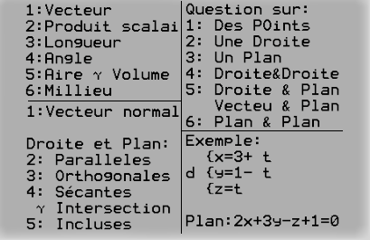

Donne des exemples ou les méthodes
pour toutes les questions possibles (hé oui!)
donne les propriétés dans l'espace
Calcul: les coordonnées d'un vecteur
le produit scalaire, la longueur,le milieu
l'équation paramétrique d'une droite
