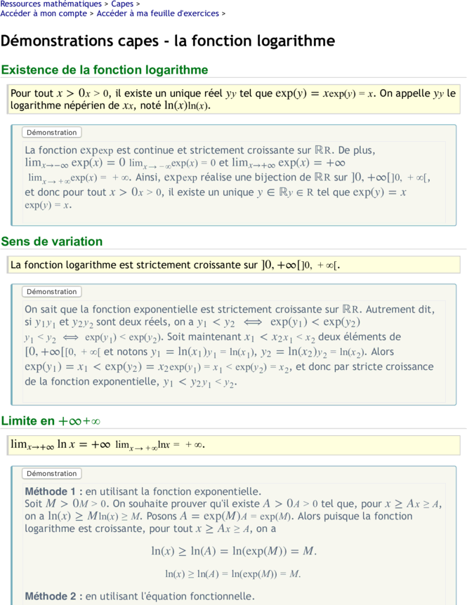

Démonstrations capes - la fonction logarithme
Existence de la fonction logarithme
Pour tout x > 0 x > 0, il existe un unique réel y y tel que exp(y) = x exp(y) = x. On appelle y y le
logarithme népérien de x x, noté ln(x)ln(x).
Démonstration
La fonction exp exp est continue et strictement croissante sur ℝ R. De plus,
lim x→−∞ exp(x) = 0 lim x → − ∞exp(x) = 0 et lim x→+∞ exp(x) = +∞
lim x → + ∞exp(x) = + ∞. Ainsi, exp exp réalise une bijection de ℝ R sur ]0, +∞[ ]0, + ∞[,
et donc pour tout x > 0 x > 0, il existe un unique y ∈ ℝy ∈ R tel que exp(y) = x
exp(y) = x.
Sens de variation
La fonction logarithme est strictement croissante sur ]0, +∞[ ]0, + ∞[.
Démonstration
On sait que la fonction exponentielle est strictement croissante sur ℝ R. Autrement dit,
si y 1 y 1 et y 2 y 2 sont deux réels, on a y 1 < y 2 ⟺ exp(y 1 ) < exp(y 2 )
y 1 < y 2 ⟺ exp(y 1) < exp(y 2). Soit maintenant x 1 < x 2 x 1 < x 2 deux éléments de
[0, +∞[[0, + ∞[ et notons y 1 = ln(x 1 ) y 1 = ln(x 1), y 2 = ln(x 2 ) y 2 = ln(x 2). Alors
exp(y 1 ) = x 1 < exp(y 2 ) = x 2 exp(y 1) = x 1 < exp(y 2) = x 2, et donc par stricte croissance
de la fonction exponentielle, y 1 < y 2 y 1 < y 2.
Limite en +∞ + ∞
lim x→+∞ ln x = +∞ lim x → + ∞lnx = + ∞.
Démonstration
Méthode 1 : en utilisant la fonction exponentielle.
Soit M > 0 M > 0. On souhaite prouver qu'il existe A > 0 A > 0 tel que, pour x ≥ A x ≥ A,
on a ln(x) ≥ M ln(x) ≥ M. Posons A = exp(M) A = exp(M). Alors puisque la fonction
logarithme est croissante, pour tout x ≥ A x ≥ A, on a
ln(x) ≥ ln(A) = ln(exp(M)) = M.
