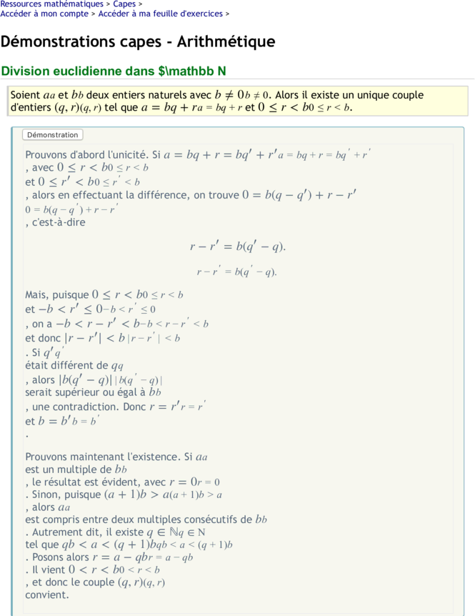

Division euclidienne dans $mathbb N
Soient aa et bb deux entiers naturels avec b ≠ 0 b ≠ 0. Alors il existe un unique couple
d'entiers (q, r) (q, r) tel que a = bq + r a = bq + r et 0 ≤ r < b0 ≤ r < b.
Démonstration
Prouvons d'abord l'unicité. Si a = bq + r = bq ′ + r ′ a = bq + r = bq ′ + r ′
, avec 0 ≤ r < b0 ≤ r < b
et 0 ≤ r ′ < b 0 ≤ r ′ < b
, alors en effectuant la différence, on trouve 0 = b(q − q ′ ) + r − r ′
, c'est-à-dire
r − r ′ = b(q′ − q).
r − r ′ = b(q ′ − q).
Mais, puisque 0 ≤ r < b0 ≤ r < b
et −b < r ′ ≤ 0 − b < r ′ ≤ 0
, on a −b < r − r ′ < b− b < r − r ′ < b
et donc |r − r ′ | < b | r − r ′ | < b
. Si q ′ q ′
était différent de qq
, alors |b(q ′ − q)| | b(q ′ − q) |
serait supérieur ou égal à bb
, une contradiction. Donc r = r ′ r = r ′
et b = b ′ b = b ′
Prouvons maintenant l'existence. Si aa
est un multiple de bb
, le résultat est évident, avec r = 0 r = 0
. Sinon, puisque (a + 1)b > a(a + 1)b > a
, alors aa
est compris entre deux multiples consécutifs de bb
. Autrement dit, il existe q ∈ ℕq ∈ N
tel que qb < a < (q + 1)bqb < a < (q + 1)b
. Posons alors r = a − qb r = a − qb
. Il vient 0 < r < b0 < r < b
, et donc le couple (q, r) (q, r)
convient.
