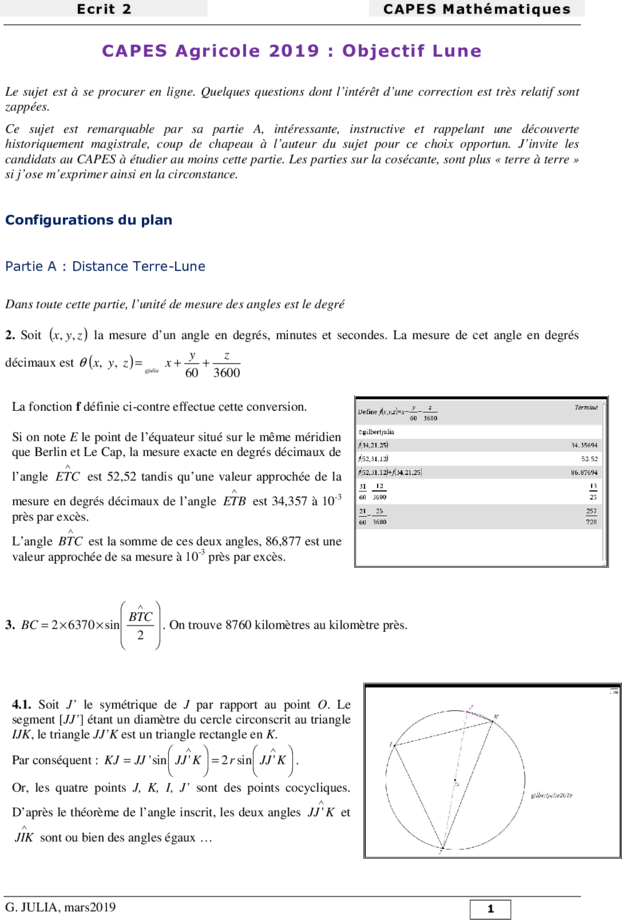

Le sujet est à se procurer en ligne. Quelques questions dont l’intérêt d’une correction est très relatif sont
zappées.
Ce sujet est remarquable par sa partie A, intéressante, instructive et rappelant une découverte
historiquement magistrale, coup de chapeau à l’auteur du sujet pour ce choix opportun. J’invite les
candidats au CAPES à étudier au moins cette partie. Les parties sur la cosécante, sont plus « terre à terre »
si j’ose m’exprimer ainsi en la circonstance.
Configurations du plan
Partie A : Distance Terre-Lune
Dans toute cette partie, l’unité de mesure des angles est le degré
2. Soit (x, y , z ) la mesure d’un angle en degrés, minutes et secondes. La mesure de cet angle en degrés
décimaux est θ ( x, y, z ) = gjulia x +
y z
60 3600
La fonction f définie ci-contre effectue cette conversion.
Si on note E le point de l’équateur situé sur le même méridien
que Berlin et Le Cap, la mesure exacte en degrés décimaux de
l’angle ETC est 52,52 tandis qu’une valeur approchée de la
mesure en degrés décimaux de l’angle ETB est 34,357 à 10-3
près par excès.
L’angle BTC est la somme de ces deux angles, 86,877 est une
valeur approchée de sa mesure à 10-3 près par excès.
 BTC 
3. BC = 2 × 6370 × sin  . On trouve 8760 kilomètres au kilomètre près.
 2 
