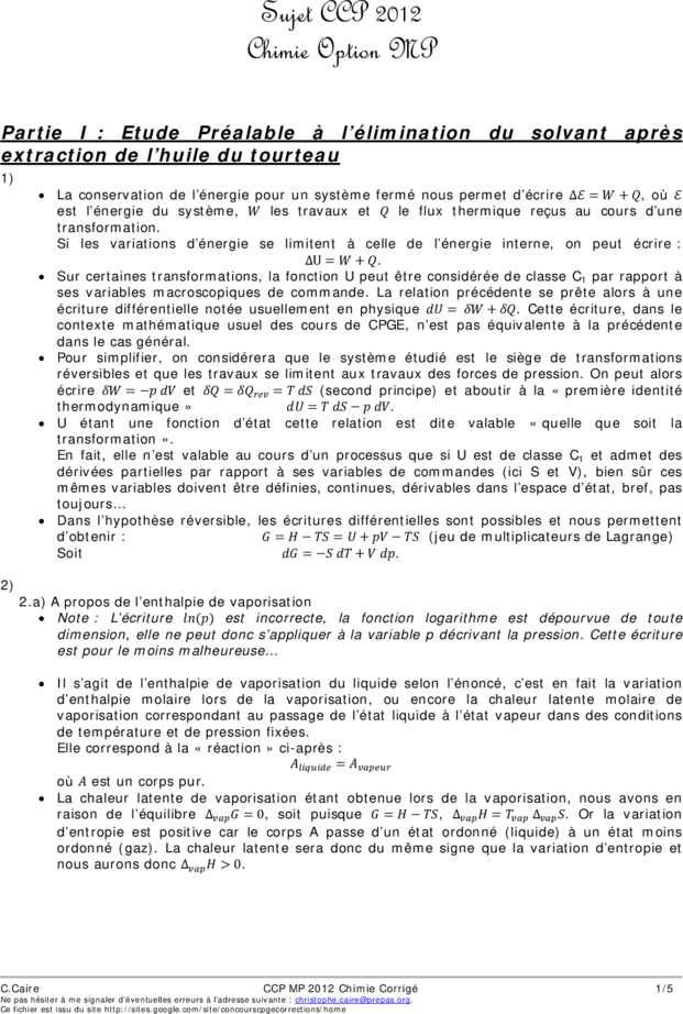

Sujet CCP 2012
Chimie Option MP
Partie I : Etude Préalable à l’élimination du solvant après
extraction de l’huile du tourteau
1)
 La conservation de l’énergie pour un système fermé nous permet d’écrire Δ , où
est l’énergie du système, les travaux et le flux thermique reçus au cours d’une
transformation.
Si les variations d’énergie se limitent à celle de l’énergie interne, on peut écrire :
ΔU .
 Sur certaines transformations, la fonction U peut être considérée de classe C1 par rapport à
ses variables macroscopiques de commande. La relation précédente se prête alors à une
écriture différentielle notée usuellement en physique . Cette écriture, dans le
contexte mathématique usuel des cours de CPGE, n’est pas équivalente à la précédente
dans le cas général.
 Pour simplifier, on considérera que le système étudié est le siège de transformations
réversibles et que les travaux se limitent aux travaux des forces de pression. On peut alors
écrire et (second principe) et aboutir à la « première identité
thermodynamique » .
 U étant une fonction d’état cette relation est dite valable « quelle que soit la
transformation ».
En fait, elle n’est valable au cours d’un processus que si U est de classe C1 et admet des
dérivées partielles par rapport à ses variables de commandes (ici S et V), bien sûr ces
mêmes variables doivent être définies, continues, dérivables dans l’espace d’état, bref, pas
toujours…
 Dans l’hypothèse réversible, les écritures différentielles sont possibles et nous permettent
d’obtenir : (jeu de multiplicateurs de Lagrange)
Soit .
2)
2.a) A propos de l’enthalpie de vaporisation
 Note : L’écriture est incorrecte, la fonction logarithme est dépourvue de toute
dimension, elle ne peut donc s’appliquer à la variable p décrivant la pression. Cette écriture
est pour le moins malheureuse…
 Il s’agit de l’enthalpie de vaporisation du liquide selon l’énoncé, c’est en fait la variation
d’enthalpie molaire lors de la vaporisation, ou encore la chaleur latente molaire de
vaporisation correspondant au passage de l’état liquide à l’état vapeur dans des conditions
de température et de pression fixées.
Elle correspond à la « réaction » ci-après :
où est un corps pur.
 La chaleur latente de vaporisation étant obtenue lors de la vaporisation, nous avons en
raison de l’équilibre Δ 0, soit puisque , Δ Δ . Or la variation
d’entropie est positive car le corps A passe d’un état ordonné (liquide) à un état moins
ordonné (gaz). La chaleur latente sera donc du même signe que la variation d’entropie et
nous aurons donc Δ 0.
