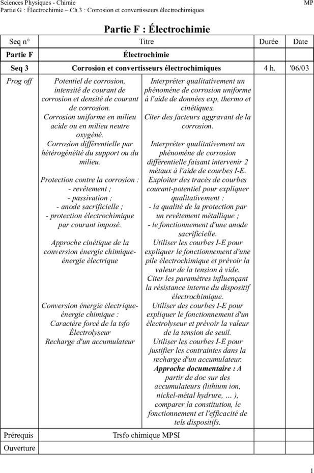

Sciences Physiques - Chimie MP
Partie G : Électrochimie – Ch.3 : Corrosion et convertisseurs électrochimiques
Partie F : Électrochimie
Seq n° Titre Durée Date
Partie F Électrochimie
Seq 3 Corrosion et convertisseurs électrochimiques 4 h. '06/03
Prog off Potentiel de corrosion, Interpréter qualitativement un
intensité de courant de phénomène de corrosion uniforme
corrosion et densité de courant à l'aide de données exp, thermo et
de corrosion. cinétiques.
Corrosion uniforme en milieu Citer des facteurs aggravant de la
acide ou en milieu neutre corrosion.
oxygéné.
Corrosion différentielle par Interpréter qualitativement un
hétérogénéité du support ou du phénomène de corrosion
milieu. différentielle faisant intervenir 2
métaux à l'aide de courbes I-E.
Protection contre la corrosion : Exploiter des tracés de courbes
- revêtement ; courant-potentiel pour expliquer
- passivation ; qualitativement :
- anode sacrificielle ; - la qualité de la protection par
- protection électrochimique un revêtement métallique ;
par courant imposé. - le fonctionnement d'une anode
sacrificielle.
Approche cinétique de la Utiliser les courbes I-E pour
conversion énergie chimique- expliquer le fonctionnement d'une
énergie électrique pile électrochimique et prévoir la
valeur de la tension à vide.
Citer les paramètres influençant
la résistance interne du dispositif
électrochimique.
Conversion énergie électrique- Utiliser des courbes I-E pour
énergie chimique : expliquer le fonctionnement d'un
Caractère forcé de la tsfo électrolyseur et prévoir la valeur
Électrolyseur de la tension de seuil.
Recharge d'un accumulateur Utiliser les courbes I-E pour
justifier les contraintes dans la
recharge d'un accumulateur.
Approche documentaire : A
partir de doc sur des
accumulateurs (lithium ion,
nickel-métal hydrure, … ),
comparer la constitution, le
fonctionnement et l'efficacité de
tels dispositifs.
Prérequis Trsfo chimique MPSI
Ouverture
1
