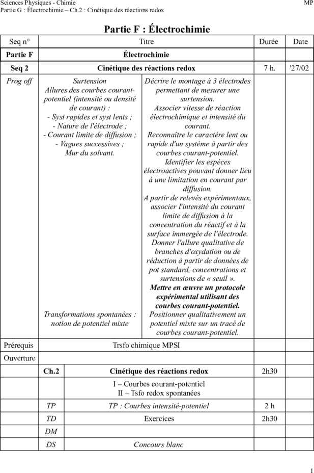

Sciences Physiques - Chimie MP
Partie G : Électrochimie – Ch.2 : Cinétique des réactions redox
Partie F : Électrochimie
Seq n° Titre Durée Date
Partie F Électrochimie
Seq 2 Cinétique des réactions redox 7 h. '27/02
Prog off Surtension Décrire le montage à 3 électrodes
Allures des courbes courant- permettant de mesurer une
potentiel (intensité ou densité surtension.
de courant) : Associer vitesse de réaction
- Syst rapides et syst lents ;
électrochimique et intensité du
- Nature de l'électrode ; courant.
- Courant limite de diffusion ;
Reconnaître le caractère lent ou
- Vagues successives ; rapide d'un système à partir des
Mur du solvant. courbes courant-potentiel.
Identifier les espèces
électroactives pouvant donner lieu
à une limitation en courant par
diffusion.
A partir de relevés expérimentaux,
associer l'intensité du courant
limite de diffusion à la
concentration du réactif et à la
surface immergée de l'électrode.
Donner l'allure qualitative de
branches d'oxydation ou de
réduction à partir de données de
pot standard, concentrations et
surtensions de « seuil ».
Mettre en œuvre un protocole
expérimental utilisant des
Transformations spontanées : Positionner qualitativement un
notion de potentiel mixte potentiel mixte sur un tracé de
Prérequis Trsfo chimique MPSI
Ouverture
Ch.2 Cinétique des réactions redox 2h30
I – Courbes courant-potentiel
II – Tsfo redox spontanées
TP TP : Courbes intensité-potentiel 2h
TD Exercices 2h30
DM
DS Concours blanc
