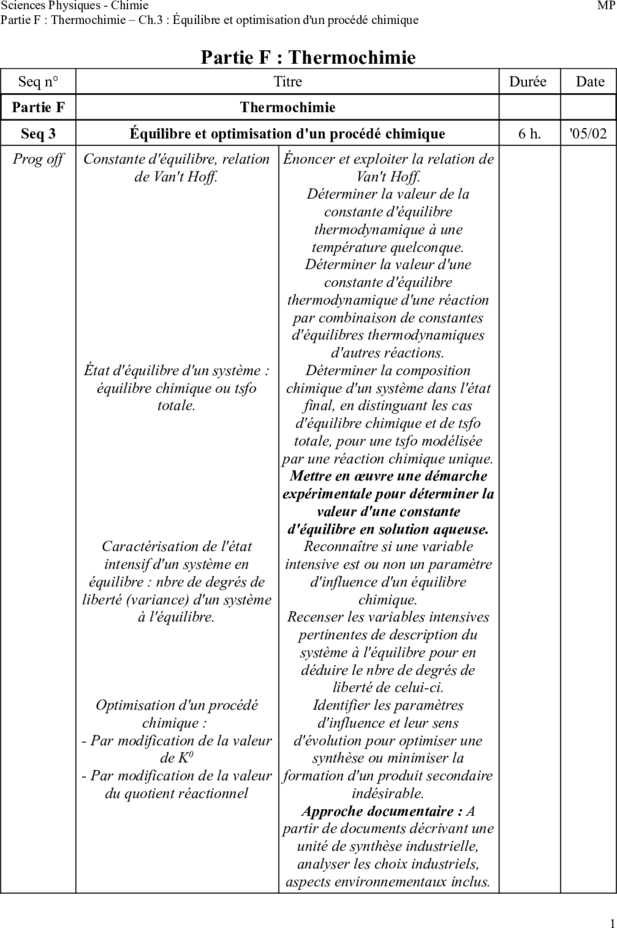

Partie F : Thermochimie – Ch.3 : Équilibre et optimisation d'un procédé chimique
Seq n° Titre Durée Date
Partie F Thermochimie
Seq 3 Équilibre et optimisation d'un procédé chimique 6 h. '05/02
Prog off Constante d'équilibre, relation Énoncer et exploiter la relation de
de Van't Hoff. Van't Hoff.
Déterminer la valeur de la
constante d'équilibre
thermodynamique à une
température quelconque.
Déterminer la valeur d'une
thermodynamique d'une réaction
par combinaison de constantes
d'équilibres thermodynamiques
d'autres réactions.
État d'équilibre d'un système : Déterminer la composition
équilibre chimique ou tsfo chimique d'un système dans l'état
totale. final, en distinguant les cas
d'équilibre chimique et de tsfo
totale, pour une tsfo modélisée
par une réaction chimique unique.
Mettre en œuvre une démarche
expérimentale pour déterminer la
valeur d'une constante
d'équilibre en solution aqueuse.
Caractérisation de l'état Reconnaître si une variable
intensif d'un système en intensive est ou non un paramètre
équilibre : nbre de degrés de d'influence d'un équilibre
liberté (variance) d'un système chimique.
à l'équilibre. Recenser les variables intensives
pertinentes de description du
système à l'équilibre pour en
déduire le nbre de degrés de
liberté de celui-ci.
Optimisation d'un procédé Identifier les paramètres
chimique : d'influence et leur sens
- Par modification de la valeur d'évolution pour optimiser une
de K0 synthèse ou minimiser la
- Par modification de la valeur formation d'un produit secondaire
du quotient réactionnel indésirable.
Approche documentaire : A
partir de documents décrivant une
unité de synthèse industrielle,
analyser les choix industriels,
aspects environnementaux inclus.
