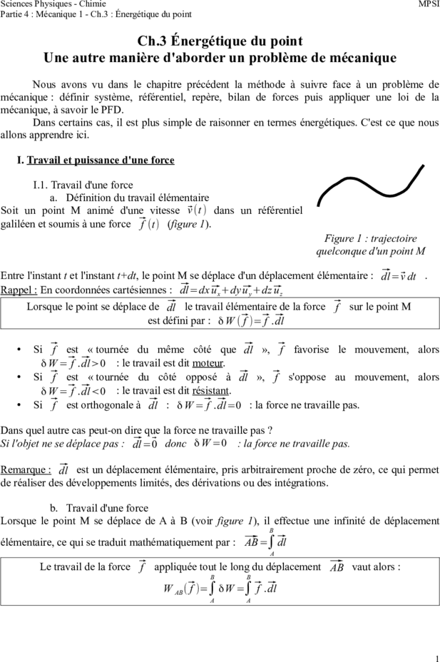

Ch.3 Énergétique du point
Une autre manière d'aborder un problème de mécanique
Nous avons vu dans le chapitre précédent la méthode à suivre face à un problème de
mécanique : définir système, référentiel, repère, bilan de forces puis appliquer une loi de la
mécanique, à savoir le PFD.
Dans certains cas, il est plus simple de raisonner en termes énergétiques. C'est ce que nous
allons apprendre ici.
I. Travail et puissance d'une force
I.1. Travail d'une force
a. Définition du travail élémentaire
Soit un point M animé d'une vitesse ⃗v (t ) dans un référentiel
galiléen et soumis à une force ⃗ f (t) (figure 1).
Figure 1 : trajectoire
quelconque d'un point M
Entre l'instant t et l'instant t+dt, le point M se déplace d'un déplacement élémentaire : ⃗ dl=⃗v dt .
Rappel : En coordonnées cartésiennes : dl=dx ⃗ ⃗ u x +dy ⃗
u y +dz ⃗
uz
Lorsque le point se déplace de ⃗ dl le travail élémentaire de la force ⃗
f sur le point M
est défini par : δ W ( ⃗f )=⃗f .⃗
dl
• Si ⃗f est « tournée du même côté que ⃗ dl », ⃗f favorise le mouvement, alors
δ W = f . dl>0 : le travail est dit moteur.
• Si ⃗f est « tournée du côté opposé à ⃗ dl », ⃗f s'oppose au mouvement, alors
δ W = f . dl<0 : le travail est dit résistant.
• Si ⃗f est orthogonale à ⃗ dl : δ W =⃗f . ⃗ dl=0 : la force ne travaille pas.
Dans quel autre cas peut-on dire que la force ne travaille pas ?
Si l'objet ne se déplace pas : ⃗
dl= ⃗0 donc δ W =0 : la force ne travaille pas.
Remarque : ⃗ dl est un déplacement élémentaire, pris arbitrairement proche de zéro, ce qui permet
de réaliser des développements limités, des dérivations ou des intégrations.
b. Travail d'une force
Lorsque le point M se déplace de A à B (voir figure 1), il effectue une infinité de déplacement
B
AB=∫ ⃗
élémentaire, ce qui se traduit mathématiquement par : ⃗ dl
A
Le travail de la force ⃗
f appliquée tout le long du déplacement ⃗
AB vaut alors :
B B
W AB ( ⃗
f )=∫ δW =∫ ⃗f . ⃗
dl
A A
1
