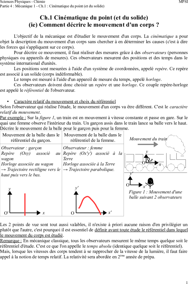

• Caractère relatif du mouvement et choix du référentiel
Selon l'observateur qui réalise l'étude, le mouvement d'un corps va être différent. C'est le caractère
relatif du mouvement.
Par exemple : Sur la figure 1, un train est en mouvement à vitesse constante et passe en gare. Sur le
quai une femme observe l'intérieur du train. Un garçon assis dans le train lance sa balle vers le haut.
Décrire le mouvement de la balle pour le garçon puis pour la femme.
Mouvement de la balle dans le Mouvement de la balle dans le
référentiel du garçon. référentiel de la femme. Mouvement du train
Observateur : garçon Observateur : femme
Repère (Oxy) associé au Repère (Ox'y') associé à la y
wagon Terre
Horloge associée au wagon Horloge associée à la Terre O' x
→ Trajectoire rectiligne vers le → Trajectoire parabolique.
haut puis vers le bas. y'
O x'
y y'
Figure 1 : Mouvement d'une
balle suivant 2 observateurs
O' x O x'
Les 2 points de vue sont tout aussi valables, il n'existe à priori aucune raison d'en privilégier un
plutôt que l'autre, c'est pourquoi il est essentiel de définir avant toute étude le référentiel dans lequel
le mouvement du corps est étudié.
wagon Terre
O x'
y y'
O' x O x'
