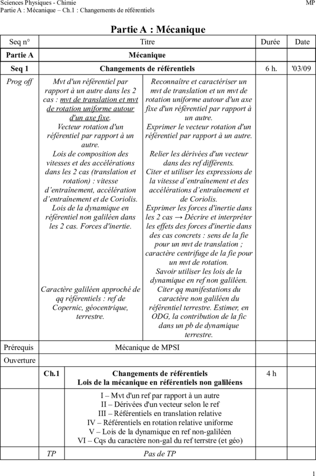

Sciences Physiques - Chimie MP
Partie A : Mécanique – Ch.1 : Changements de référentiels
Seq n° Titre Durée Date
Partie A Mécanique
Seq 1 Changements de référentiels 6 h. '03/09
Prog off Mvt d'un référentiel par Reconnaître et caractériser un
rapport à un autre dans les 2 mvt de translation et un mvt de
cas : mvt de translation et mvt rotation uniforme autour d'un axe
de rotation uniforme autour fixe d'un référentiel par rapport à
d'un axe fixe. un autre.
Vecteur rotation d'un Exprimer le vecteur rotation d'un
référentiel par rapport à un référentiel par rapport à un autre.
autre.
Lois de composition des Relier les dérivées d'un vecteur
vitesses et des accélérations dans des ref différents.
dans les 2 cas (translation et
Citer et utiliser les expressions de
rotation) : vitesse la vitesse d’entraînement et des
d’entraînement, accélération accélérations d’entraînement et
d’entraînement et de Coriolis. de Coriolis.
Lois de la dynamique en Exprimer les forces d'inertie dans
référentiel non galiléen dansles 2 cas → Décrire et interpréter
les 2 cas. Forces d'inertie.
les effets des forces d'inertie dans
des cas concrets : sens de la fie
pour un mvt de translation ;
caractère centrifuge de la fie pour
un mvt de rotation.
Savoir utiliser les lois de la
dynamique en ref non galiléen.
Caractère galiléen approché de Citer qq manifestations du
qq référentiels : ref de caractère non galiléen du
Copernic, géocentrique, référentiel terrestre. Estimer, en
terrestre. ODG, la contribution de la fic
dans un pb de dynamique
terrestre.
Prérequis Mécanique de MPSI
Ouverture
Ch.1 Changements de référentiels 4h
Lois de la mécanique en référentiels non galiléens
I – Mvt d'un ref par rapport à un autre
II – Dérivées d'un vecteur selon le ref
III – Référentiels en translation relative
IV – Référentiels en rotation relative uniforme
V – Lois de la dynamique en ref non-galiléen
VI – Cqs du caractère non-gal du ref terrstre (et géo)
TP Pas de TP
1
